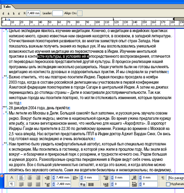

Есть такая задача: верстка с левым выравниванием и оттсупом в 2мм, но при этом символы кавычек звездочек и пр. символики должна быть за границей выравнивания, т.е. еще левее. В результате получаем колонку где все первые буквы строк выранены по одной линии.
Пробовал применить Story проблема не решилась, потому что символов перед строкой может быть два.
В глубине души подозреваю, что такое возможно.
Очень не хочется плодить стили параграфов :sad:

Если не плодить стили, то ручками с помощью Ctrl+Shift+t.
Ответ: Возможно ли такое выравнивание
Возможно я написал слишком путано, но если выключка левая и отступ левый, то как простите табулятором сдвинуть еще левее, или вы предлагаете мне выставлять табуляцию для каждой стоки?
Ну тогда это не лучшая альтернатива созданию доп. стиля параграфа.
Не это?
    61.6 КБ · Просм.: 1 001
Спасибо огромное, знатный ход!!!
