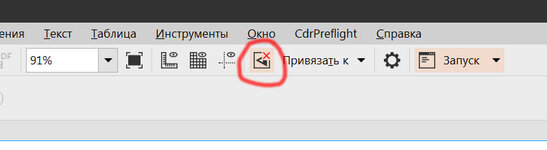

Намного проще использовать привязку - окно настроек выровнять и распределить - распределить по - интервал между объектами. выберете удобный интервал и в один клик распределите любое количество объектов идеально ровно друг относительно друга.

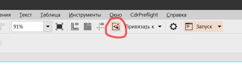

Но объекты при создании и перемещении вообще ее игнорируют. Что тут не так?
Возможно выключена вся привязка? Это функция появилась не так давно, и с непривычки ее можно не заметить.
    40.3 КБ · Просм.: 255
