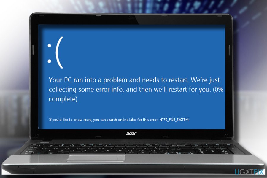

Технология Intel® RST или Технология Intel® Smart Response хорошая штука но иногда с ней случаются ошибки. Обычно ничего страшного и винда справляется сама, но в случае ошибки 0xc0000034 или ntfs file system наступает ппц.
В инете тьма рецептов восстановления и всяческих утилит на такой случай. НО винда просто не видит кэшируемый диск и "все пропало шеф!"

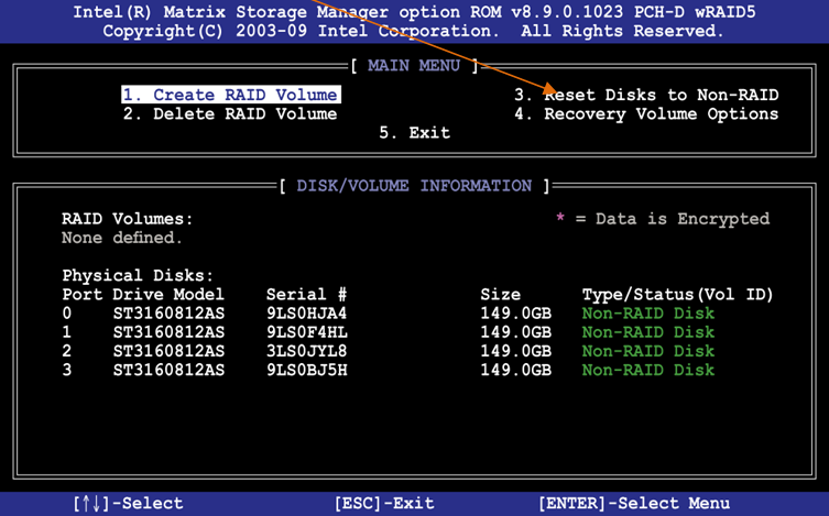

Поэтому первым делом необходимо размонтировать RAID. Через интеловскую утилиту конфигурирования RAID которая вылезает при загрузке и доступна по нажатию Ctrl+I Причем осторожно чтоб не запороть инфу на дисках. Можно просто отсоединить HDD и проделать команду "Reset non RAID" только над SSD.
А вот после уже применять методы восстановления от всяких сетевых гуру. Вплоть до банального bcdboot c:\windows К примеру как Проводим восстановление загрузчика Windows 10

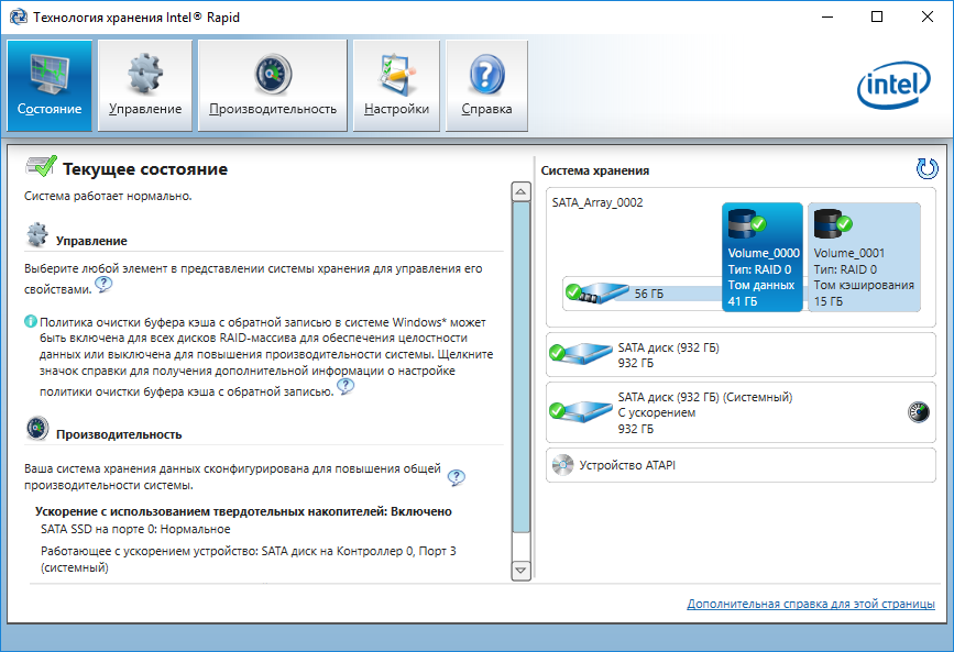

После загрузки винды можно снова создать кешируемый диск уже через виндовую прогу от Intel которая никуда не делась и продолжает висеть в трее.

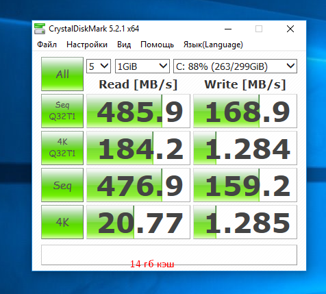

Что забавно, необязательно отводить весь SSD под кэш. Небольшой кэш (около 15 гб) работает быстрее. Ну во всяком случае по данным CrystalDiskMark
Впрочем можно поэкспериментировать. Отключить ускорение, освободить SSD и снова назначить кэш другого размера.
