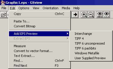

В начале EPS'а, если у него есть preview — до или после PostScript-кода, д.б. следующая последжовательность байт:
Код:
C5D0D3C6
Далее на PС (по Encapsulated PostScript File Format Specification v.3, Adobe 1993):
Код:
4-7 Byte position in file for start of PostScript language code section.
8-11 Byte length of PostScript language section.
12-15 Byte position in file for start of Metafile screen representation.
16-19 Byte length of Metafile section (PSize).
20-23 Byte position of TIFF representation.
24-27 Byte length of TIFF section.
Т.е. если в самом начале EPS-файла на PC не будет сигнатуры 0xC5 0xD0 0xD3 0xC6, то никто из PC-шных программ и не будет искать preview. Присоединить же preview к EPS'у можно с помощью ghostscript'а (GS-View)
    5.1 КБ · Просм.: 958
