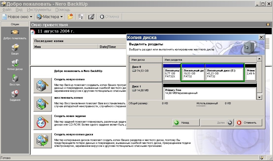

Ответ: Восстановление NT-системы
в пакете NERO есть програма BackItUp. Она создает копию диска (полную, не файлы и папки, а образ) и записывает на CD или DVD (если необходимо, то на несколько), помимо образа записывает необходимые для восстановления файлы
Спасибо, разобрался.
