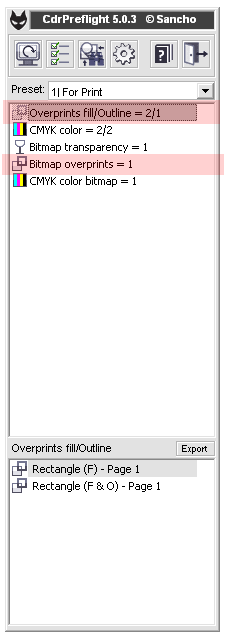

CdrPreflight вроде отлавливает overprint... давно не открывал корела, но насколько помню это оно... Sanchoso поправь меня если что..
Ответ: Вопросы про Overprint
qsedftghk сказал(а):
CdrPreflight ... поправь меня если что..
да нечего поправлять, вот всё находит в считанные секунды )))
А через конверт можно все их разом снять )))

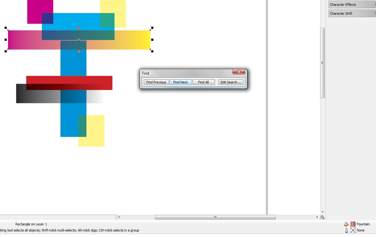

Градиенты с оверпринтом тоже (Х4).
А поподробней? Может я слона не замечаю?

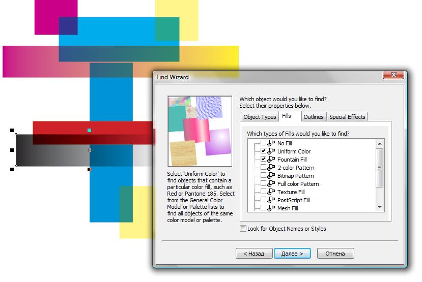

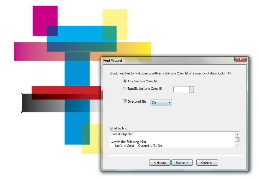

Так куда же подробней, просто в поиске можно галочку ставить не только на uniform color.
    54.4 КБ · Просм.: 896
    40 КБ · Просм.: 935
    48.8 КБ · Просм.: 1 022
Да, поставить галочку можно, но так корел найдет все fountain fill, и с overprint-ом и без него, а это противоречит условиям задачи.
Второй аттач решает этот вопрос, вам не кажется? ;)
xplight создайте штуки три фигуры с градиентной заливкой, на одну из них назначьте overprint fill. Попробуйте найти эту одну фигуру.
