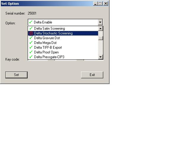

Модуль треппинга в DELTA - это что-то опциональное? Есть он у меня, как понять?
И вообще, что там есть всегда, а что за деньги?
По растрам я уже понял - что есть в раскрывающемся списке, то и есть.
Могу ошибаться, но в Дельте мне помниться отдельное приложение где можно посмотреть на что у вас есть лицензии, а на что еще можно докупить...

Вот это?
А почему растр Сатин в этом окошке есть (зеленый), а в принтменеджере его нет?

Очень похоже. Насчет растра не могу ничего сказать. Так глубоко я не копал, все нужные мне растры работали.

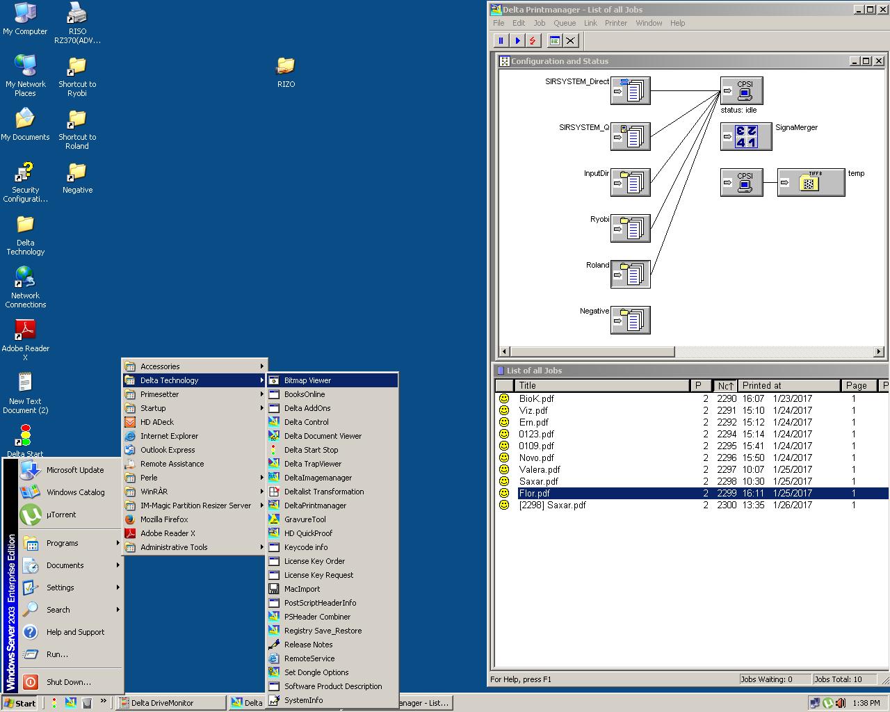

В меню "Пуск" (на картинке) - всё, что есть нужного для Дельты? Или еще в папках нужно ковыряться (растры искать)?
И если вкратце, зачем экспорт Tiff/b?

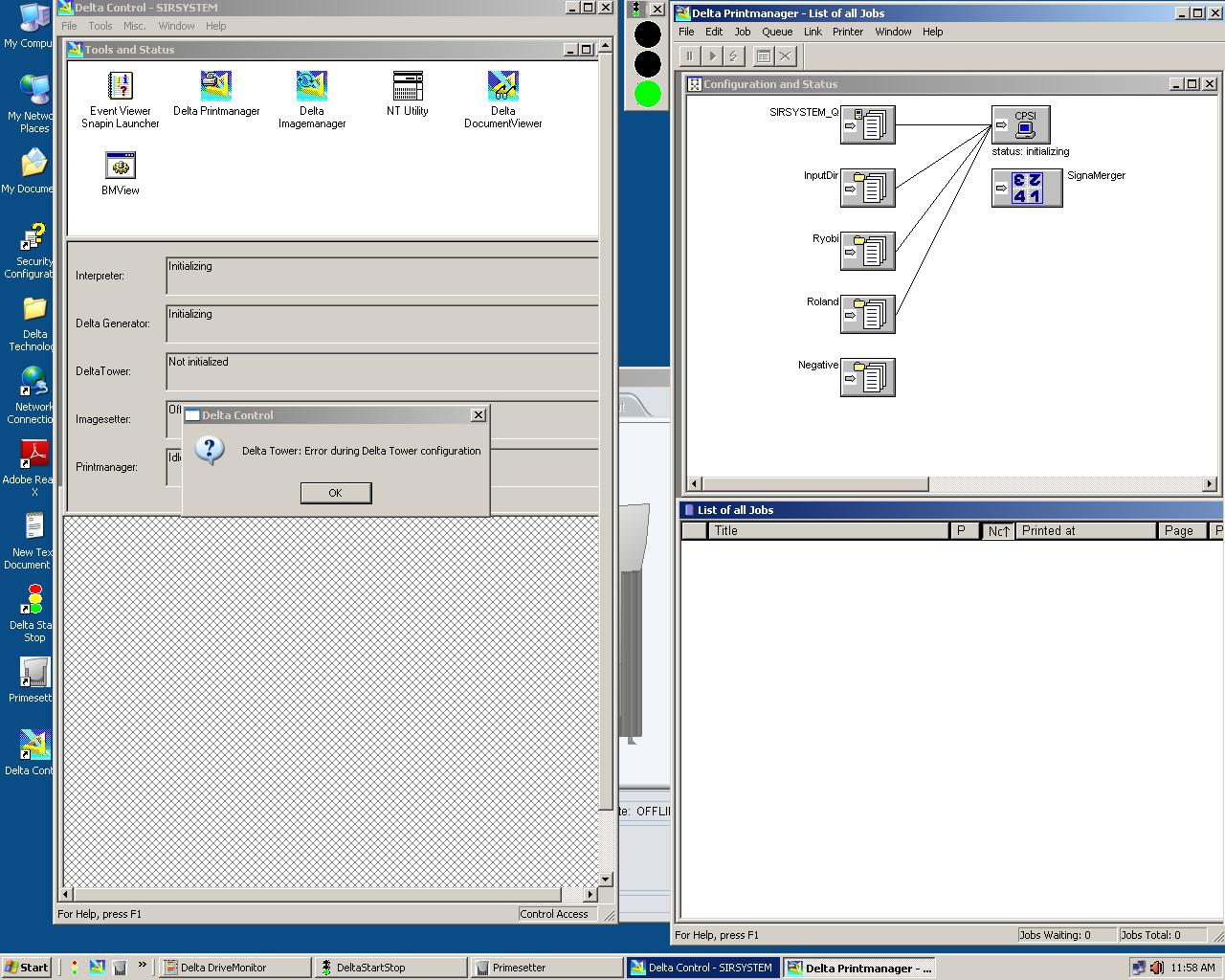

Вот вчера (для пробы) создал в Принтменеджере принтер "Tiff/b".
Потом удалил.
А теперь вот такая ошибка. Перезагрузка не помогает.
И по-моему, после SPSI был еще Internal RIP. А куда он сам делся? Честно, не трогал...

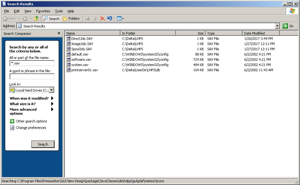

У Дельты из меню "Пуск" есть какой-то бэкап. Нашел несколько файлов SAV.
На картинке посмотрите - из них нельзя восстановить ничего?
Вообще, на крайний случай, есть Акронисовский бекап первоначальной установки. Откачу, если ничего не выйдет с вашей помощью.
    236.5 КБ · Просм.: 727

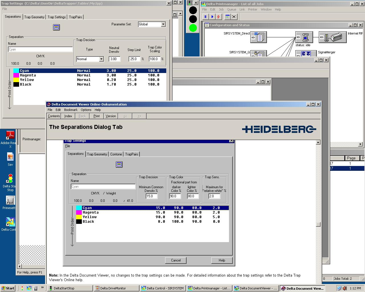

Вот выше - окно настроек треппинга, ниже - страница хелпа по F1.
Вообще разные обозначения. Как я могу разобраться в такой помощи?
Что-то непонятно. Cyan по Magenta (или наоборот) должен же треповаться?
Но я в TrapViewer ничего не вижу такого. Выводит без треппинга, точно как в файле.
Хотя Trap в автомате стоит.

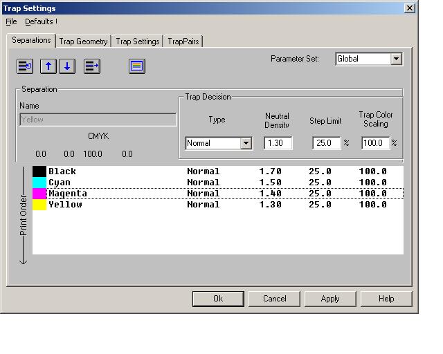

@egorus2010,
кто-то там у Вас в настройках поковырялся уже, выставьте правильный Density у всех красок и по порядку как на печатной машине, потом в следующей вкладке задайте нужный размер треппинга.
Во вьюере по умолчанию он треппинг не показывает, там есть кнопочки сверху с голубыми пиктограммами, которые включают отображение треппинга, чтобы его увидеть нужно обязательно увеличить изображение.

Так?
А за голубую кнопочку огромное спасибо! Показывает теперь.

Примерно так, только правильная только у черного стоит, остальные не помню, но точно не такие
Вот, нашел в файле trapman.pdf
100% Cyan 0.61
100% Magenta 0.76
100% Yellow 0.16
100% Black 1.70
Только написано: "для примера".
Честно говоря, непонятные цифры.
Я искал там кнопочку "По дефолту", но не нашел.
Неужели нет каких-то заводских настроек?
А значения widthX и widthY (0,0039 inch) - это, наверное, величина треппинга? Получается примерно 0,1 мм. Зачем два размера, X и Y?
эти значения очень похожи на правду, рекомендую их использовать
заводских нет, насколько помню
