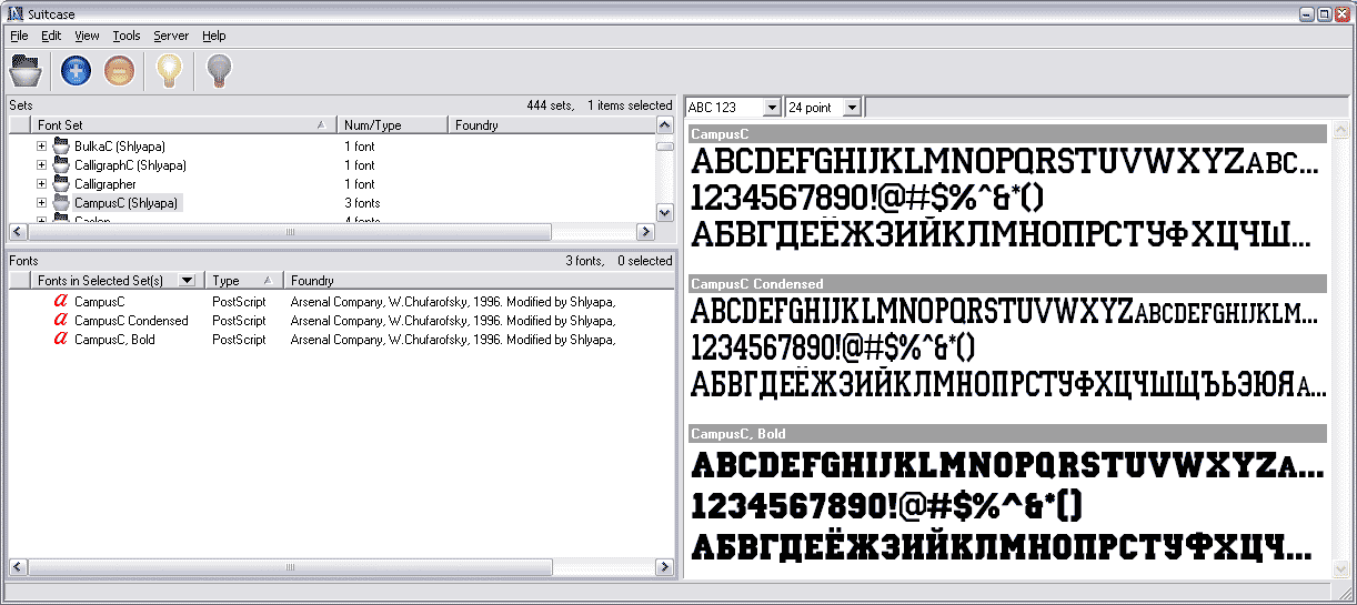

2. См. вложение.
    27 КБ · Просм.: 964
Ответ: Вопросы по аналогам Таймса и проге Suitcase
Shlyapa
Отредактировали Кампус? Молодца, но где же во вложении ответ на мой вопрос?
Вопрос: «посоветуйте шрифт Т1 близкий «глючной заразе» — арсеналовскому a_CampusCaps».
Ответ: CampusC, modified by Shlyapa.
Modified может быть не только by Shlyapa, а и, например, by ps.
Shlyapa
Дело в том, что мне хотелось бы совсем отказаться от этого шрифта в заголовках.
Имхо, устарел он, глючит, да и уже пытался конвертировать именно CampusCaps (коего, кстати, я во вложении не увидел конверченным :rolleyes: ) с помощью TransType 3 и закончилось это полным ничем. TT3 отказался (без объяснения причин) конвертить этот единственный имевшийся у меня в наличии шрифт.
