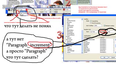

извините что надоедаю но надеюсь последний (два) вопрос....
научился я прикручивать но... --- вот тут то и возникает два вопроса....
1! --- я не выделяю весь текст а только ставлю курсор в конце странии и ставлю галочку (прикрепил рисунок для наглядности) текст (только нижнее предложение) дергается и вроде все ок.... вопрос, будет теперь текст прыгать?
ссылка на наочность --- http://qwefertqwefert.narod.ru/
2! --- если я выделяю текст и привязываю к базовым линиям текст очень растягивается.. так вот вопрос где можно установить растояние между этими линиями базовами что бы текст так сильно не растягивало?
Ответ: Вопрос QuarkXPress 7.3
Ежели начал объяснять видать надо закончить!
Текст не должен скакать по всей полосе!
1. Если вы привязали только один абзац к базовым линиям, то только он и будет привязан к ней, а остальной текст будет "радоваться жизни". Привязывать нать весь текст, если по каким-то соображениям не привязываете весь текст, то выравниваете текст другими способами... (межабзацный отступ, интерлиньяж, отступ от картинок (врезок) или сами картинки увеличиваете/уменьшаете и тд)! Кусками вязать не надо... Намучаетесь
2.
Расстояние между базовыми линиями настраивается в Edit_Preferences_Paragraph_increment,
Вы правильно нашли "Paragraph" (на вашей картинке Preferences), а окошечко increment находится в правой части этой панельки (по умолчанию там стоит 12 pt, поставьте такое расстояние между базовыми линиями, какое идет у вас в основном тексте.
Прочитал.., сам с трудом разобрался что написал, вам проще позвонить, объясню боле доходчиво... имейте ввиду, что я из Москвы, а это межгород

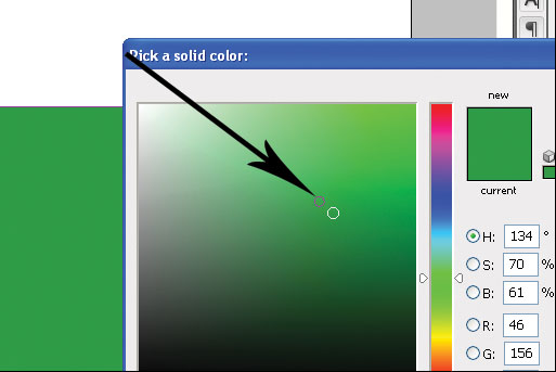

не хочу засорять форум потому в старой теме задам пару легких вопросов:
1 - у меня есть картинка 72 точки... как правильно дать ей 300 точек? просо раньше я создавал чистый документ с 300 дпи и кидал туда картинку и она очень уменьшалась.... хотя и знал что можно просто открыть картинку и в image --> image size дать ей 300 дпи (но только следить что бы первоначаьный размер не изменился) --- но считал это не правильным
2 - я понимаю что нужно калибровку монитора проводить и глаз набить но все же... как бы выбрать нужный цвет для печате на ЖК мониторах (не откалиброваных)? может выбраному цвету добавляете чуть яркости или чуть светлости --- вот как я делаю --- нужен совет хоть какойто НЕПОСРЕДСТВЕНО по даной ситуации...
тут показано изначальный цвет, и стрелкой показал как я выбираю цвет для печати ---- с такой идеей что бы получился при печати цвет изначальн выбранный
http://forum.rudtp.ru/attachment.php?attachmentid=34070&stc=1
