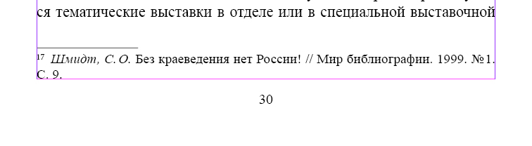

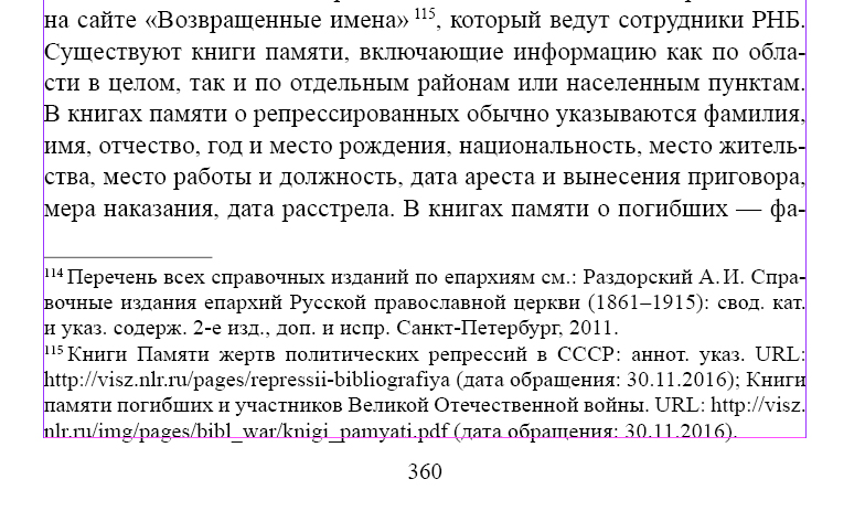

Подскажите, пожалуйста, кто-нибудь, можно ли в поиске указать количество цифр в сноске?
Авторы сборника решили делать сноски, наращивая их нумерацию от 1 до 200 с лишним (сплошняком по всему документу). Номер сноски от текста отделён Tab-ом. Хочу у трёхзначных сносок переназначить позицию "на подальше".
Ничего не понял. Нарисуйте скриншотами.
    56.1 КБ · Просм.: 926
    242.3 КБ · Просм.: 939
Хотелось бы переназначить "трёхзначным" сноскам другой стиль
не надо стили переназначать...

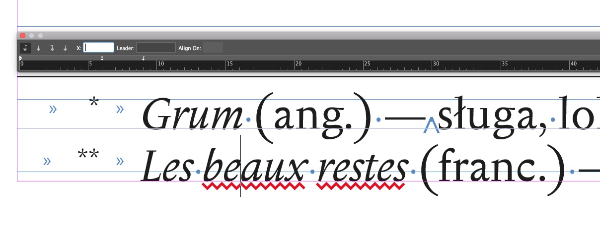

Собственно говоря, единственно правильный подход вообще для любых сносок :) Делайте так всегда — и никаких табуляций! :)
Увы, редакторы часто хотят, чтобы цифры (или астериксы) равнялись по десятичному знаку, как в таблице. И тут шпация не катит никак.
Реакции: Dmitrij M
@LeonidB, а как работает выравнивание по десятичному знаку?
Сорри, не очень понял вопрос. :)

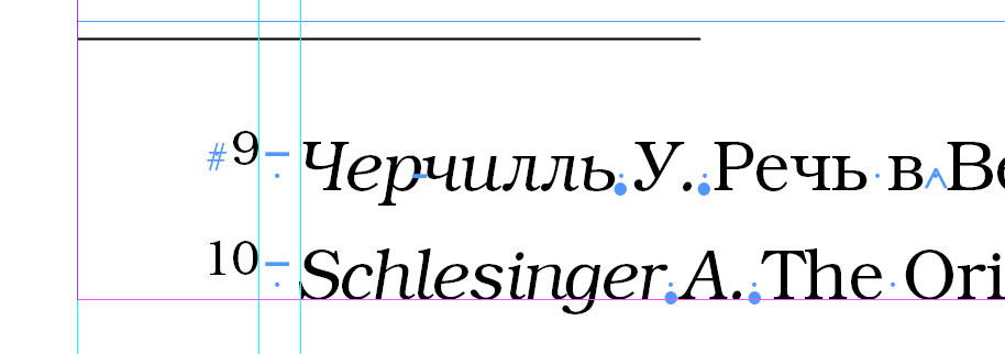

В принципе, перед астерисками можно и табуляцию (с правым выравниваем) поставить, а после них - уже полукруглую шпацию. В случае же цифр вполне можно обойтись перед номерами сносок цифровыми шпациями - их ширина (если их сделать надстрочными индексами, как и цифры в этих номерах) в любом случае будет равна ширине цифр.

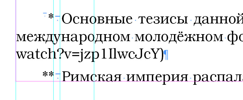

См. скрин. Вот как ровнять астериксы/цифры вправо по десятичному знаку без табуляции? Вручную шпации вбивать? Непродуктивно в случае с сотнями сносок.
    103.7 КБ · Просм.: 573
@Dmitrij M, в случае с астерисками 1-ю табуляцию (перед звёзочками) можно и оставить. А вот вместо второй табуляции (после звёздочек) лучше использовать полукруглую шпацию - именно это и имелось в виду в ответах данной темы про замену табуляции шпацией.
В случае же с цифровыми сносками никакие "сотни сносок" обрабатывать не надо: цифровые шпации необходимо вставить лишь там, где меняется разрядность сносок: например, на полосе, где есть одновременно сноска 9 и сноска 10 (цифровая шпация вставляется перед 9-й сноской - или если там есть ещё предыдущие однозначные сноски, то и перед ними), на полосе, где встречаются сноски 99 и 100, 999 и 1000 и т. д. Совершенно не нужно, чтобы у всех сносок с номерами от 1 до 8 отступ был таким же, как у сноски 9, а у сносок с номерами от 10 до 98 - таким же, как у сноски 99. Правила вёрстки предполагают разные отступы только на тех полосах, где необходимо выравнивание сносок с разным количеством разрядов между собой.
