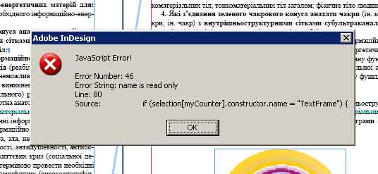

Возникла необходимость в этом скрипте, нашал, скачал, а он редиска видает (смотри файлик) не то чё требується. Может я не то делаю?? Помогите плиииииз, а то ручками поворачивать фрейм долго

Там ошибка классическая - в 80-й строке кода надо добавить еще один знак равно:
PHP:
if (selection[myCounter].constructor.name == "TextFrame") {

спасибо!!!!
