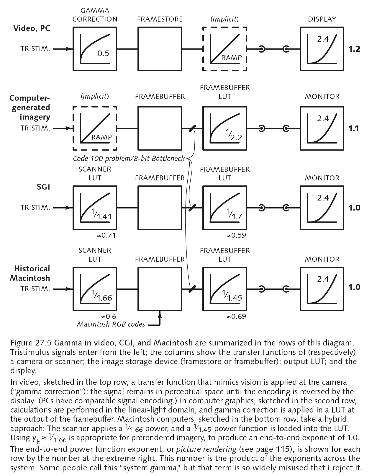

Приложил файлом схему "системы", на всякий случай :) Там справа не представлен, но подразумевается компонент "зрение". Важно, что волшебным образом нелинейная характеристика ЭЛТ (степенная функция с показателем 5/2=2.5) с хорошей точностью является функцией, обратной перцепционной чувствительности человеческого зрения (степенная функция с показателем 0.42; 1/0.42=2.4). Люминофоры линейны до ~80% их максимума. Для минимизации шумов квантования и максимизации использования пространства кодов (т.е. хотелось обойтись минимумом битов, понимая, что зрение не различает два уровня яркости, отличающихся менее чем на 1%) цифровое устройтсво ввода (напр., камера) намеренно (ибо оно линейно - просто считает фотоны) вносит "предыскажения", "предкомпенсацию", как угодно, но на выходе дают сигнал, линейный перцепционно. В видео на стороне камеры дополнительно делается "недокомпенсация" (гамма ~1.2) для компенсации эффектов восприятия в тёмных условиях просмотра (см., напр., BT.709).
Нарисуйте Вашу полную схему, от физического источника света (напр., отражённого от отпечатка) через всю систему до выхода из глаза, проставьте степени этих функций, и всё встанет на свои места. Компоненты - не терять!
