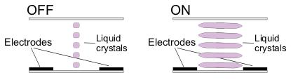

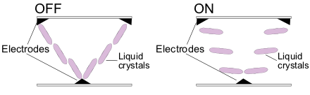

@diz@ сказал(а):
Вопрос: а в чем основное отличие апертурной решетки ЭЛТ от элементов ЖК? Если присмотреться, то триады довольно похожи.
Они не очень похожи.... Совсем не так все:)
