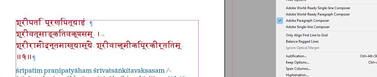

Однако стандартный Adobe Paragraph Composer отображает его некорреткно, текст расползается:

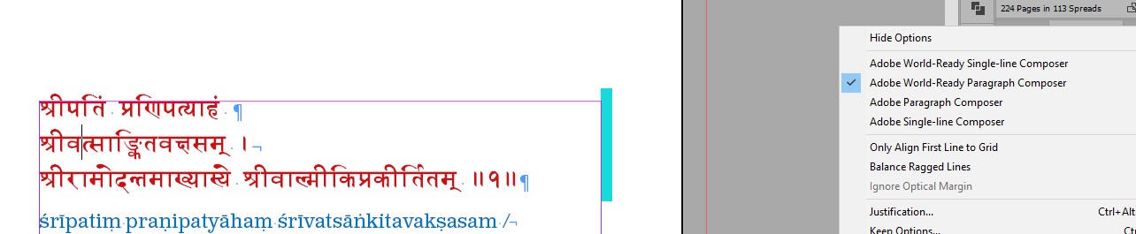

Если переключить на Adobe World-ready Paragraph Composer, текст отображается как надо, однако стиль становится Overrided (с плюсиком +)

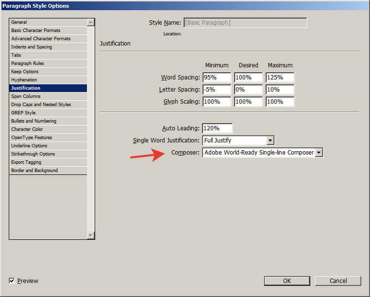

Вопрос: Можно ли каким-то образом добиться корректного отображения текста без появления Overrided у стиля?
так в стиле этот composer и включить
Оно, спасибо.
