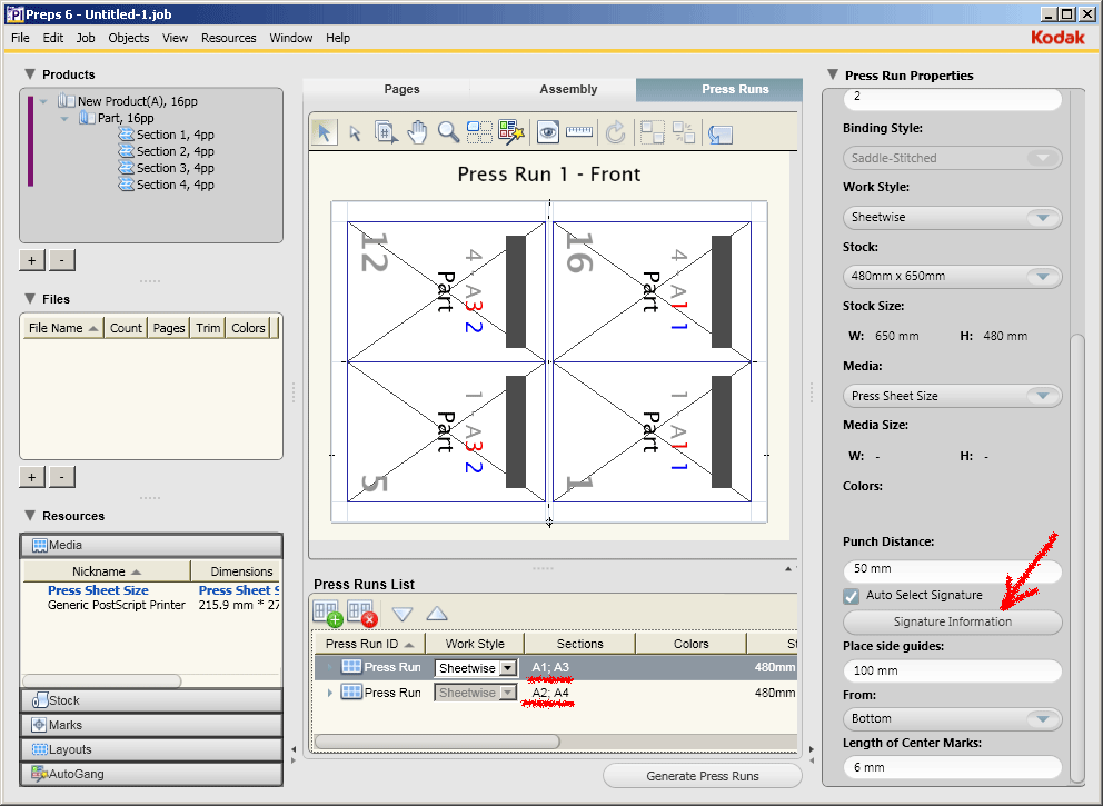

Что характерно, ТС не получил ответа, кроме массы флуда. Две односгибные тетради на листе, значит так и надо делать, вместо (это НЕпрепсовый подход) предварительного "спуска разворотами", ну или костыля multi-web (для справки, этот костылик, разумеется, работает и в 6м "Пепсе").
"Две односгибные тетради на листе", т.е. создаете imposition из 2х секций, каждую нумеруете 1..4. Дублируете press run, после чего указываете, что на первом листе тетради 1 и 3, а на втором -- 2 и 4. Даже для 64 полос это не так уж трудоемко (да, полностью на автомате Препс такие раскладки не делает).
С Вашего позволения немного дополню. В Препс секции применяются для формирования нескольких фальц-тетрадей на одном листе - т.к. по умолчанию в Препс один лист - это одна фальц-тетрадь. При использовании секций возможно вручную назначать номер фальцтетради той или иной секции (как и сделано в примере 1998).
И именно секции позволяют решать достаточно много задач финиша из серии "голь на выдумки хитра". Самый классический вариант - это когда печатаем первым форматом под двусгибную фальцовку (лист пополам, после чего фальцуем как первая и вторая фальц-тетрадь). Это, кстати, и достаточно хороший вариант одним тиражом напечатать два изделия с одинаковым количеством страниц. При этом возможно задействовать автоматическую метку подбора (ключ с номером тетради на корешке) - она будет корректно отрабатывать на тетрадях секций.
Еще один забавный вариант (по-сути усложнение сабжевого) - когда фальцовки нет вовсе, а нужно подобрать втачку (на биндер) страниц 80 например и печать скажем вторым форматом - тогда подбор идет листами, которые режутся и получившиеся "стопочки" кладуться одна на другую. В данном случае задействуем 4-е секции (и больше - количество секций в данном случае равно количеству страниц на листе) - т.к. каждая страница представляет собой виртуальную фальцтетрадь.

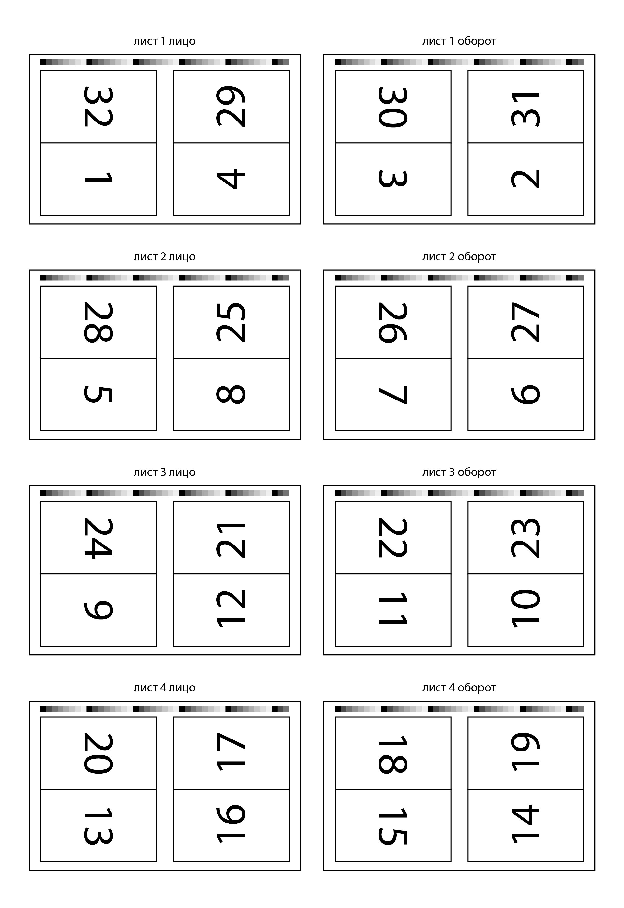

Теперь и мне объясните, пожалуйста, как делать в шестом препсе спуск тетрадками и как в этом случае использовать секции.
Задача. Имеется книжка 288 полос, нужно сделать спуск на 9 тетрадок по 32 полосы. Каждая тетрадка должна выглядеть вот так и никак иначе:
В пятом препсе я бы создала шаблон, в котором была бы только одна 4-листовая сигнатура и выглядела как рисунок выше. Применяю шаблон к файлу с использованием автовыбора, спуск на все 288 страниц готов. В шестом препсе такой шаблон вообще что-то не получается создать (сделала 32-страничную тетрадь, нажимаю "создать спуск" - создается, но в новой 8-страничной тетради, пытаюсь его скопировать в 32-страничную - никак). Ну ладно, просто добавила шаблон, созданный в препсе 5, в папочку шаблонов препса 6. Теперь если кликнуть на него, то либо будет новый файл, в котором будет всего одна 32-страничная тетрадь, либо в имеющемся файле все будет выброшено, и появится одна 32-страничная тетрадь. Туда можно пихнуть файл, и вставятся первые 32 страницы. Спуск будет правильным, но маленьким. Чтобы спустить всю книжку, приходится дублировать проход печатной машины, пока их не станет 9 - по одному проходу на каждую тетрадь. А если в книжке тысяча страниц, то сколько ж это копировать? Автоматического применения шаблона ко всем страницам файла аналогично пятой версии я в шестом препсе не нашла. Кнопка "Создать проходы печатной машины" не помогает - она отказывается работать, если не указать шаблон фальцовки, имеющиеся не подходят, а как создать новые? Может, где-то есть волшебная кнопка, а я одна о ней не знаю?
В общем, использование мульти-веб в шестом препсе для спуска больших книжек - плохой способ. Поэтому прошу, объясните, пожалуйста, с секциями на моем конкретном примере. Сама ни фига не разобралась. При создании спуска нигде нет поля для указания количества секций, как в пятом препсе. Да и вообще я плохо понимаю принцип работы этих секций ':('
