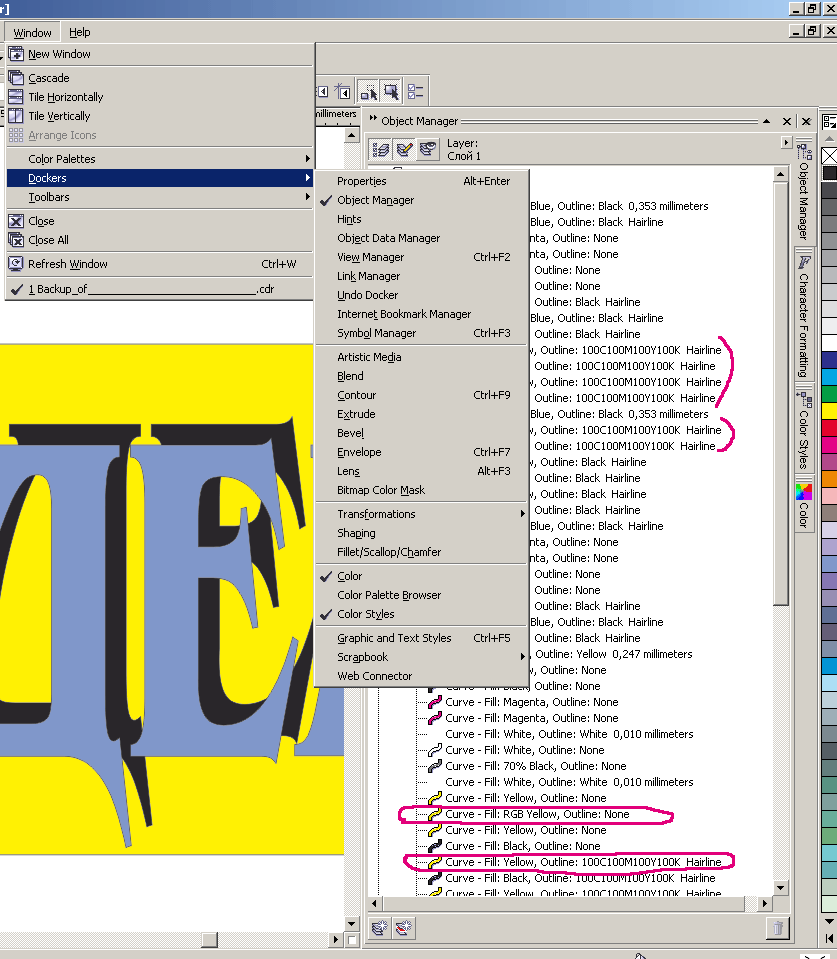

Через поиск/замену заменяете свой RGB Black и 100,100,100,100 на CMYK Black или менеджере объектов вручную протыкиваете. Потом проверяете в File>Document Info
Если бы у вас там ВСЕ было СМИК а не почти все то и вопросов бы не возникло.
    51.7 КБ · Просм.: 904

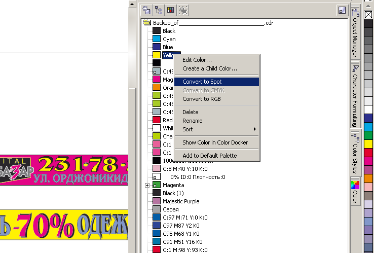

Проще всего в вашем макете перевести через колорстили. Благо не убиты :) Только внимательно и лишние стили удалить. А вообще через тот же поиск/замену.
2JAW Честно-говоря не пойму как из этого можно сделать трехцветку. Есть магента, желтый и черный (и без того чистые цвета) но есть еще и бэби блу?
    29.2 КБ · Просм.: 945
