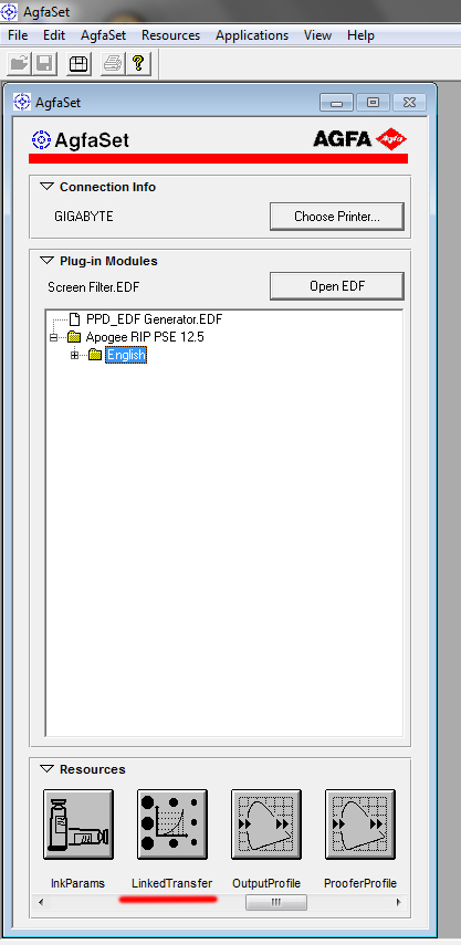

Возник такой вопрос, РИП Agfa Apogee PDF RIP, нужно откалибровать так, чтобы CMYK кривая была не линейная. Конкретнее, C=K, М завышен, Y занижен. В калибраторе задаю значения как нужно, в файле калибровки все прописано как нужно. Загружаю в трансфер, в хотфолдере указываю нужный трансфер. Рипую постскрипт и почему-то все цвета уходят в одну линию... Что сделал не так?
Заранее спасибо.
Надо загружать не в Transfer, а в Linked Transfer и поиском воспользоваться, вопрос обсуждался неоднократно.
