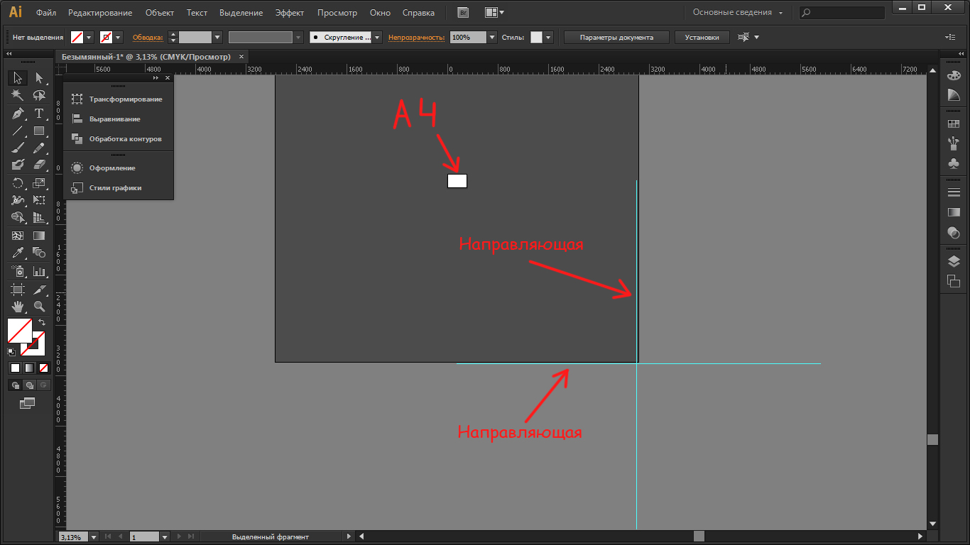

Доброго времени! Ребята подскажите, пытаюсь отцентровать направляющие в центре А4 с помощью палитры Обработка контуров/выравнивание, но почему то напровляющие перемещаются в нижний правый угол монтажной области. Это глюк программы или нужно поковыряться в настройках?

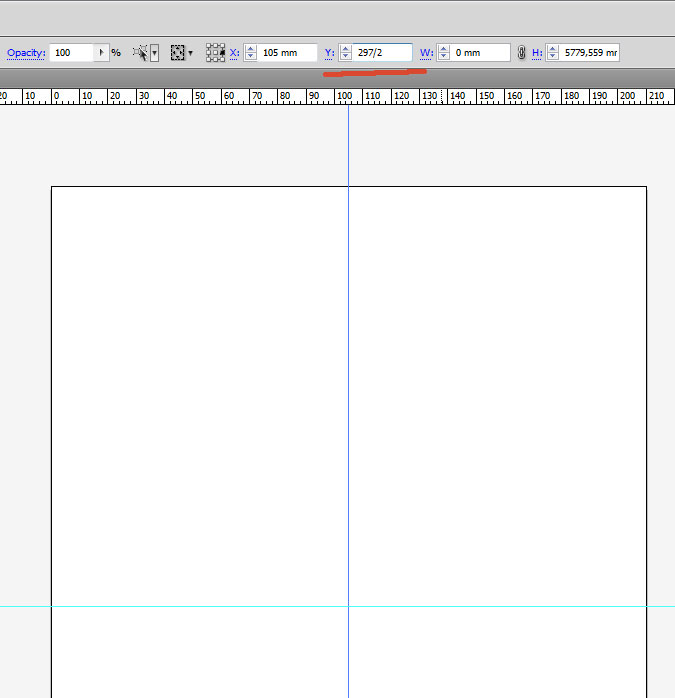

А не проще в палитре Трансформирование набрать заветные циферки?

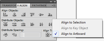

В Tab Group Align выбирайте Align to Artboard.
Или ручками, ручками, как подсказал splxgf. ))

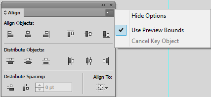

Наверняка в локализованой версии это она и есть и по идее должна правильно выравнивать если в макете нет неведомых косяков например еще одного артборда. Если есть то и Align не поможет.
Если в макете есть еще один артборд, то выравнивание произойдет по активному.

@Evgen, Я начинающий пользователь Иллюстратора. Когда я как-то проходил урок, у меня все получалось без проблем, сейчас же делаю все по уроку, а выходит все боком, я подозреваю что это глюк какой-то. Второго арт борда у меня нет. По поводу заветных цифр... я пока не проходил этот урок и не в курсе как и что выставлять.
В окошке с координатами объектов/линий можно вбить свои цифры например середина А4 это 210/2=105 мм по Х и 297/2=148,5 причем можно прямо в окошке выполнить эти простые арифметические операции.

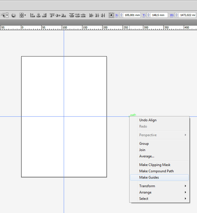

Выравнивание размерных линий по артборду не только у вас делается коряво. Это иллюстратор привыкайте :) Там все как у эппл - think different Проще говоря "не делайте так" Ятоже не понял по какому принципу эта шняга ровняет размерные линии через алигн. Обычные линии она выставляет правильно. Можно конечно взять автоген и вырезать гланды то есть нарисовать обычные линии выставить через "выравнивание" и сказать им "а теперь станьте ежиками" размерными линиями. В сущности это рекомендованый способ обхода некоторых фич иллюстратора :) Например глюков с наклонными направляющими. Которые при большом увеличении вдруг перестают выделяться. С направляющими сделанными из линий Make Guide такого не происходит. Хотя казалось бы какая разница.
