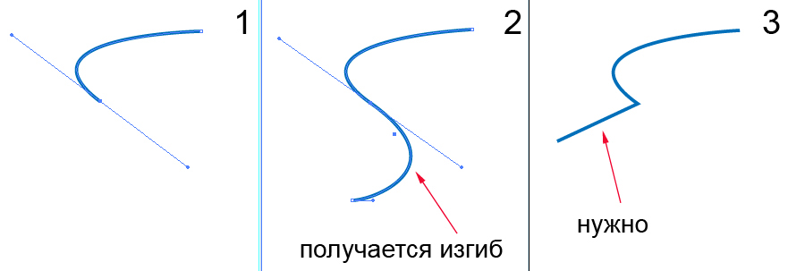

В процессе отрисовки сложных контуров, возникает необходимость создавать прямую (или выкручивать "дугу" в другую сторону) без дополнительных переключений. Люстра же всегда предлагает СВОЙ ВАРИАНТ "кривой" (рис2). Подскажите сочетание клавиш, чтоб сразу получалось как на рис 3. Спасибо!

Нажать Alt, появиться Convert Anchor point tool, убить вектор и рисовать дальше. Наверно так.
Ответ: вопрос по "кривым" в люстре
Предыдущий автор прав, только "убивать ни чего не надо"
Не отпуская кнопку мыши следует придавить Alt, и проведя направляющую на необходимую длину отпустить Alt после чего отпустить кнопку мыши, далее поставить следующую опорную точку
нажать F1 слова для поиска: Mixing curves
Это понятно. А без "Нажать Alt, появиться Convert Anchor point tool, убить вектор и рисовать дальше.".. Имелось ввиду сочетание клавиш, чтоб последряя поставленная точка сразу переводилась в "угловую"... Спасибо.
Alt — это и есть то самое сочетание клавиш. Чего-то еще в данной ситуации нету.
После того как нарисована вторая точка, отпусть мышь, зажать Alt, откусить плёчо(клик в эту точку), и ставить третью где угодно.
Спасибо всем. Чудес не бывает....
