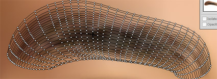

На одном снимке лицо, сделанное при помощи Gradient Mesh. На другом снике бровь из этой работы. Там детально проставленны точки.
Автор так детально ставил их, или можно как-то по другому делать? Можно как-то делать так, чтобы точка градиент меша, поставленная над картинкой, фотографией, сама принимала тот цвет, который под ней лежит? Чтобы не выделять её, не щелкать пипеткой по картинке под мешом? Или способ один?

Для начала - вы уверены, что это вообще делалось в иллюстраторе? В кореле эта функция задана по умолчанию - при назначении меш заливки битмапу, точки меша копируют цвет с соответствующих мест подложки. Вероятно, в иллюстраторе тоже есть какие-то плагины, которые это могут?
Ответ: Вопрос по Gradient Mesh? Про одну работу и по технике.
Есть, а как же. Называется MeshTormentor. Классная штука.
needit, нужная Вам функция прячется за иконкой Мона Лизы в этом плагине.

В первом сообщении снмок брови. Автор рисунка нарисовал всё это последовательно ставя точки, или с помощью этого плагина, как думаете?
Если встречашь mesh с большим количеством поставленных точек,или много точек собранных на участке, участках, то как вероятнее всего это делал автор?
100% плагины

ЗЫ. Такую бровь можно сделать и руками, изначально просто нужно сетку ровную сделать, а остальные точки будут автоматом ставиться ровно
