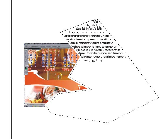

Сталкнулся со следующим вопросом. Корел, импорт битмап, F10 (Shape Tool), делаю контур... Обычно я его если в кореле то через повер клип делаю. А тут сделал так, и возник вопрос!!!! Как мне эту кривулину вытянуть? Что бы она не частью изображения не была, а так сказать онли курвес? Это возможно?
какую кривулину ? скриншот можно ?

Чего надо? вектор-контур?
а нафига ?? в шопе вырежи и импортни псд с прозрачной подложкой .
2 gregg
Я например нифига не понял по сути вопроса...
...если нужен вектор формы обтравки, то привяжись к объектам и нарисуй линию то контрольным узлам
...если нужна форма закрывающая рисунок, то дабавь к выше^^ 2-е операции, обведи форму изображения и "при-выбрав" предыдущую кривую создай форму по Ctrl+L
или я чего не понимаю...
StaLker фишка в том, что нужен именно контур. Чтоб текстом обтекало.

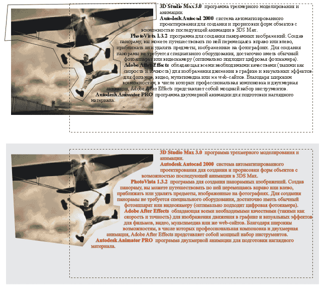

Можно пойти другим путем, так как форму рисовать придеться, то рисуем над изображением что надо, заливаем цветом, добавляем параграф текст...

Ан нифига! Я попробовал своим методом - текст всё равно картинку обтекает...
(кстати, по ходу я обнаружил, что мне на новый комп не установили трейсер кореловский -> админс маст дай! :))
Щас ещё чё-нибудь попробую...
Всё путём - у картинки 'Wrap paragraph text' отключаешь - бинго! :)
Да, а контур я всё-равно Bezier tool'ом нарисовал - так быстрее получается.

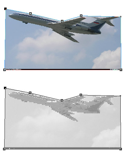

here it is:
    56.1 КБ · Просм.: 630
Не, это все хорошо. А вот, положим, я старательно нарисовал обтравочку в Кореле. А теперь мне говорят -- что-то картинка бледновата, или еще что-то — в общем, надо картинку переделать. Удаляю, переделываю, вставляю заново... Блин! опять обтравку рисовать. Нет, не лень. Просто время уходит, а жизнь так коротка!!))))
Сдаётся мне, что просто отделить контур от битмапа в Кореле невозможно - вот, кстати, пожелание для следующих версий - можно разработчикам отписать :)
А контур (обтравку) один раз "безьями" нарисовал и загоняй под него фото сколько хочешь раз - не иначе...
Buxxie, спасибо... теперь так и буду делать... grreg'у тоже спасибо -- за то, что поднял тему... И всем ваще спасибо!)))
