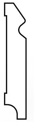

Добрый день всем! По работе есть задача - сохранить контуры изделий в формате SVG. Есть контур в JPEG (их много), нужно его загрузить в Иллюстратор и с помощью пера(или чего-то другого) в отдельном слое повторить этот контур, потом его же открыть на фоне миллиметровки и подкорректировать чтоб было точно, а потом сохранить в SVG.
Подскажите пожалуйста поподробнее последовательность действий, т.к. я новичок в Иллюстраторе, а надо сделать работу.
Заранее благодарен!!!
Сетку я умею включать и настраивать, вопрос наверное со слоями. Мне нужно сохранить контур jpg рисунка в SVG. Предполагаю так: загружаю рисунок в один слой, сверху открываю второй прозрачный слой и обвожу контур пером, стараясь максимально точно пройтись по контуру нижнего рисунка. Потом нижний слой выключаю, включаю сетку и довожу точность, и сохраняю в SVG. Правильно? Только вот со слоям не работал, может туториал подбросите "для тупых"? Или может другим способом этот контур копировать, не пером, а другими инструментами, там что-то есть вроде "волшебная палочка" вроде, контур выделяет?
Вопрос проще, как скопировать внешний контур jpeg рисунка, что я прикрепил выше?
Спасибо за подсказки!
Экспортируете когда все сделано. Сохранять лучше сразу в AI.
В JPEG нет векторного контура. Есть Live Trace, но он не такой волшебный, как вам хотелось бы.
Можно и через Live Trace, здесь подробнее обсуждали как.
Но удобнее это в кореле делать, конечно
Так и делайте.
Какой туториал? Вам два слоя надо сделать, на одном JPEG, на втором рисуете. Где JPEG закрыть замком чтобы не мешал.
Открываете палитру Layers (Слои)
Там можно включить отображение слоя (глазик), заблокировать слой (правее глазика), добавить-удалить слои, найти объект...
