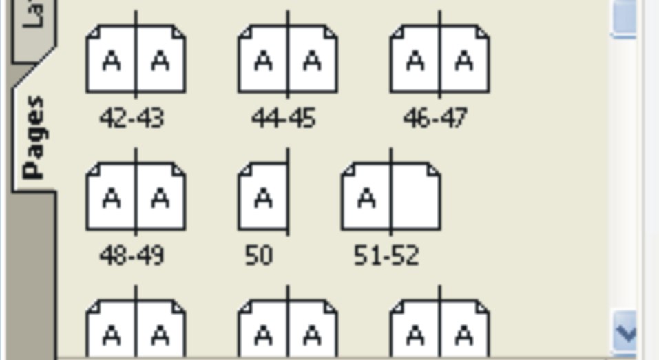

При этом иногда в макете "в паре" появляются 2 левых или две правых страницы. Или страничка стоит одна-одинешенька -- слева 48-49 страницы, справа 51-52 (причем 51 -- на левой стороне разворота!!!!), и как с этим бороться -- я не знаю....

Project сказал(а):
Cпасибо! Сейчас все проверю.
2Eleshka
Вроде в ПМ все работало на ура - по идее в ИД такого быть не должно...
Смотри:
    38.6 КБ · Просм.: 951

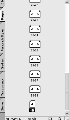

Ответ: Вопрос ламера: сортировка страниц в InD
У меня CS CE 3.0.1
Я взял макет одной газеты (44 А4) и перетаскивал страницы по-всякому несколько минут - такого не произошло...
    20.5 КБ · Просм.: 875
OOleg сказал(а):
Разберитесь с галочками в меню палитры Pages
Ставила и снимала те галочки во всех мыслимых комбинациях. Не помогает...
... Ой, Allow pages to shuffle -- помогло!!!! :embarasse
Сенькс :teeth:
