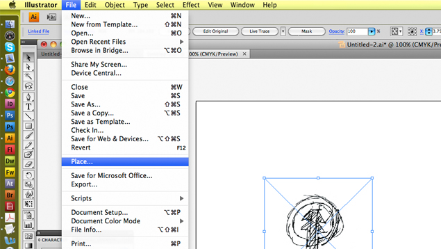

Самое простое - Place в Иллюстраторе с вставкой файла в документ.

и не забыть снять галочку с Link
