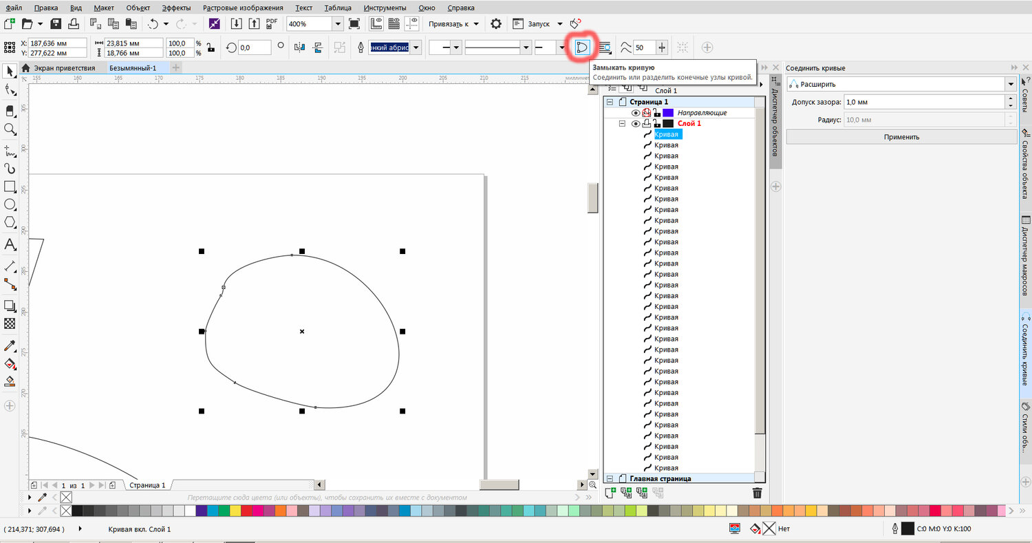

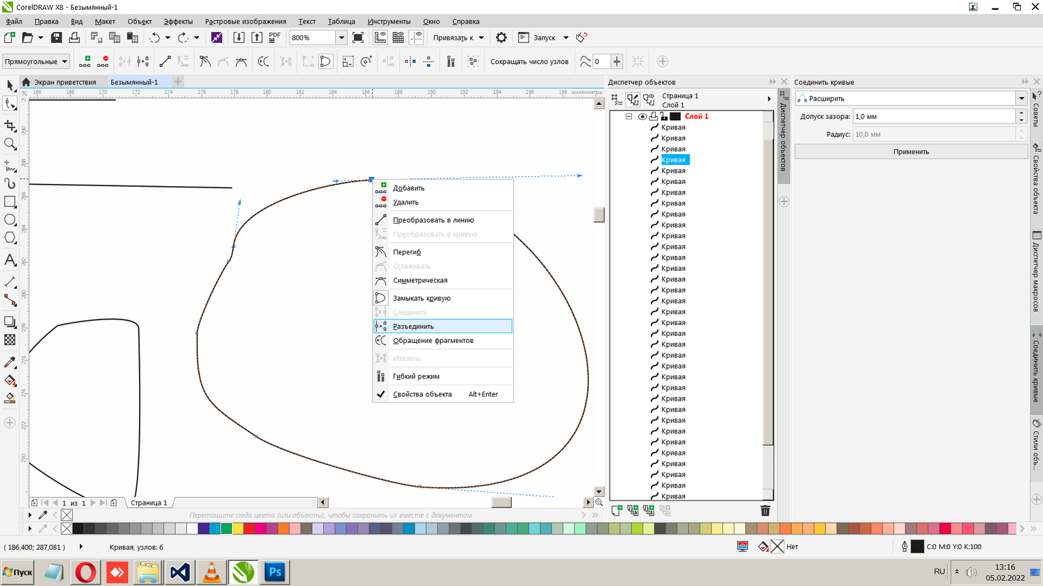

Ну и еще до кучи. Иногда приходится потом стирать часть линий в контуре. Допустим для дверных проемов. Сразу не могу найти "Замыкать кривую" со значком тильда. Приходится ластиком провести, появляется вторая линия и появляется значок этот в свойствах. Можно как то, где то в настройках сразу поставить, что б не замыкалась кривая?
Спасибо еще раз
Скорее всего вы не можете найти из-за того, что пиктограмма меняется. При выбранном объекте просто нажмите ее и объект разъеденится в том месте, в котором соединяли.
Либо, инструментом создания форм можете щелкнуть по любой вершине и разъеденить ее в этом месте.
