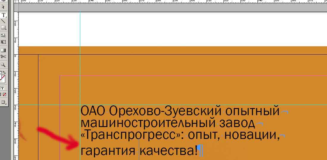

А кто-нибудь сталкивался с подобным:
над последней строкой абзаца не редактируется межстрочное расстояние, как будто залоченно где-то? Или от чего это?

Ответ: Вопрос чайника
Дык, вот символ абзаца, который обычно спрятан, всяко бОльшим кеглем, чем кегль, которым текст абзаца набран ))) проверь...
Спасибо, вот оказывается где "корень зла" :)

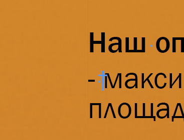

И еще один вопросик к знатокам:)
Есть невидимый символ, который позволяет подравнивать весь абзац,
выглядит как вертикальная черточка, и включается "какой-то комбинацией клайвиш" + "слеш". Подскажите пож как он включается?
В поисках этой комбинации я наткнулся на еще один скрытый символ, "крестик" (см. рисунок) скажите, что означает этот символ в ИнДизе?
Ctrl+\
Это и есть тот самый символ.
Он и означает "Indent to Here" (см. "Type" > "Insert Special Characters").
Спасибо, да, он и есть тот самый, долгоразыскиваемый мной :)
