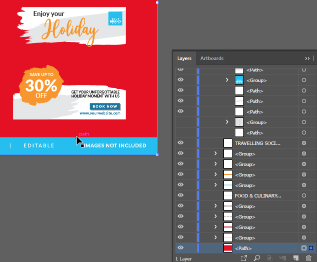

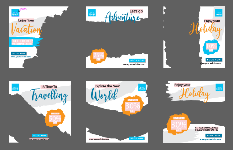

Всем, здравствуйте. Волшебники Adobe Illustrator, помогите, пожалуйста.
Загрузила Готовые шаблоны Для инста в формате eps, редактирование только в Adobe Ilustrator.
! Вопрос, как сохранить шаблон в формате png, чтобы сетка для фото была прозрачной, а не клетка как на фото?
Простите, что отнимаю ваше время, просто программой вообще не пользовалась, поиск инфо в инете не дал результат.

Вы бы файл исходный прислали ибо скилл вангования у волшебников далек от идеального
Тем не менее я, глянув в свой хрустальный шар, рискну предположить, что вам подсунули EPS в котором обтравка из соображений халявы и надувательства доверчивых девушек навроде вас, заменена сеткой - подобные вопиющие случаи уже были описаны на форуме

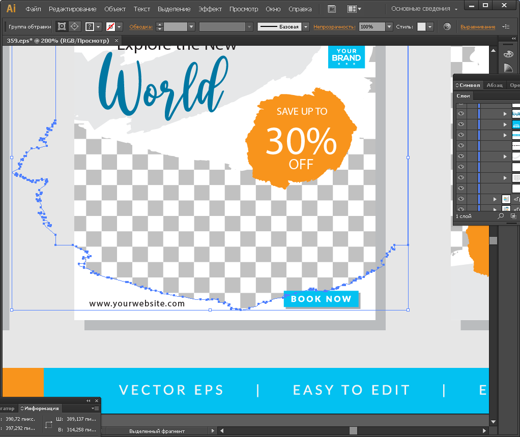

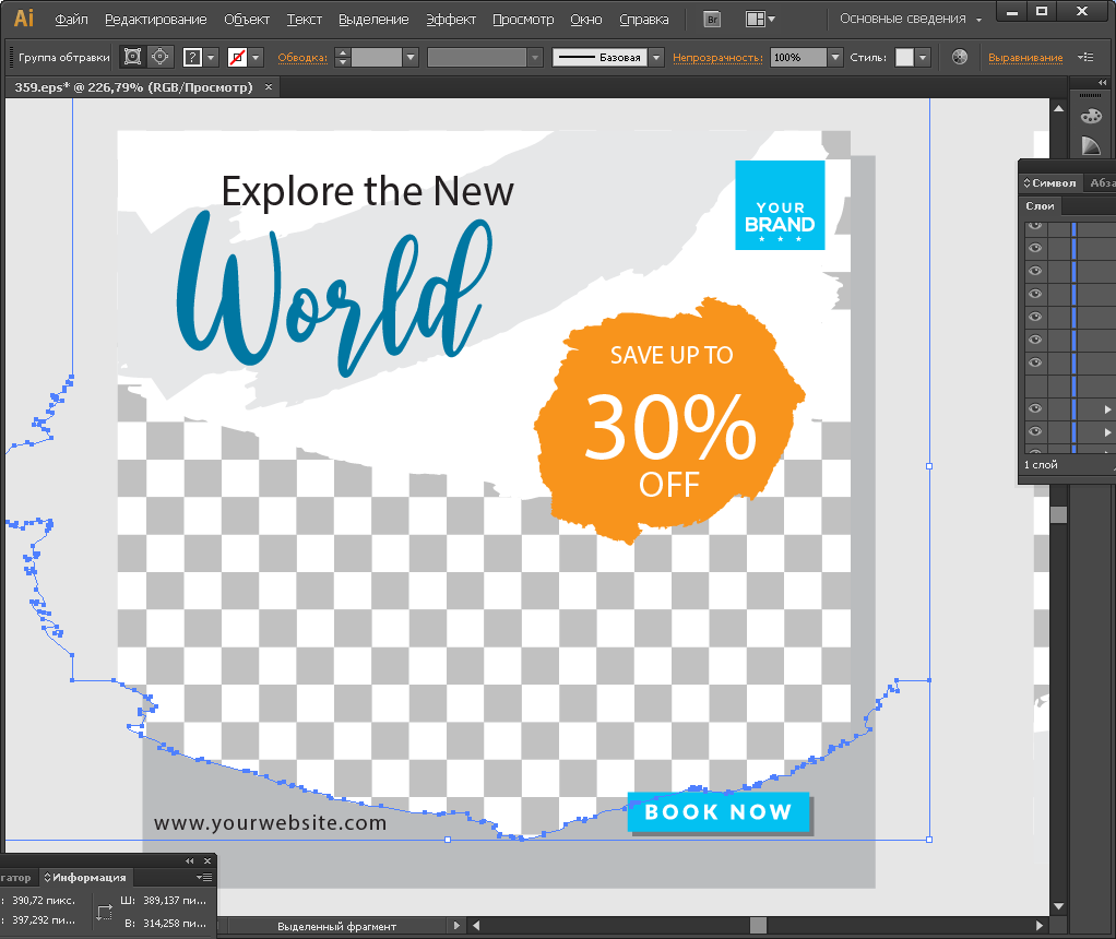

Так и есть
Причем сетка сделана весьма хитрым объектом и вырезать ее из остальных довольно непросто для человека первый раз открывшего иллюстратор
В общем, волшебники уполномочили меня вернуть макет автору или дать ему денег за доработку до вменяемого вида
Реакции: puzhkot
Посмотреть вложение 132935Причем сетка сделана весьма хитрым объектом и вырезать ее из остальных довольно непросто для человека первый раз открывшего иллюстратор

Тогда заплатите толику малую специально обученному человеку за доработку до товарного вида
Или еще ночь выделите и разберитесь сами как клетчатый фон вырезать - не б-ги горшки обжигают

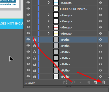

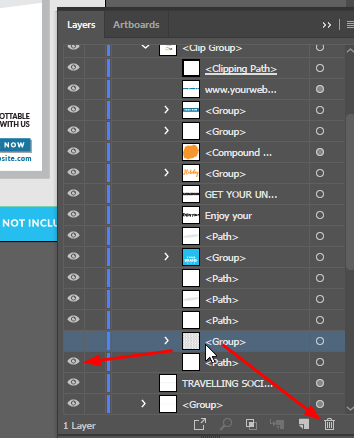

В палитре слоев порыться и отключить/удалить
И это тоже
Реакции: puzhkot
Да щас!
Там серый фон под ним
Для наглядности сделал фон красным, псевдотени над ним удалил
Реакции: puzhkot

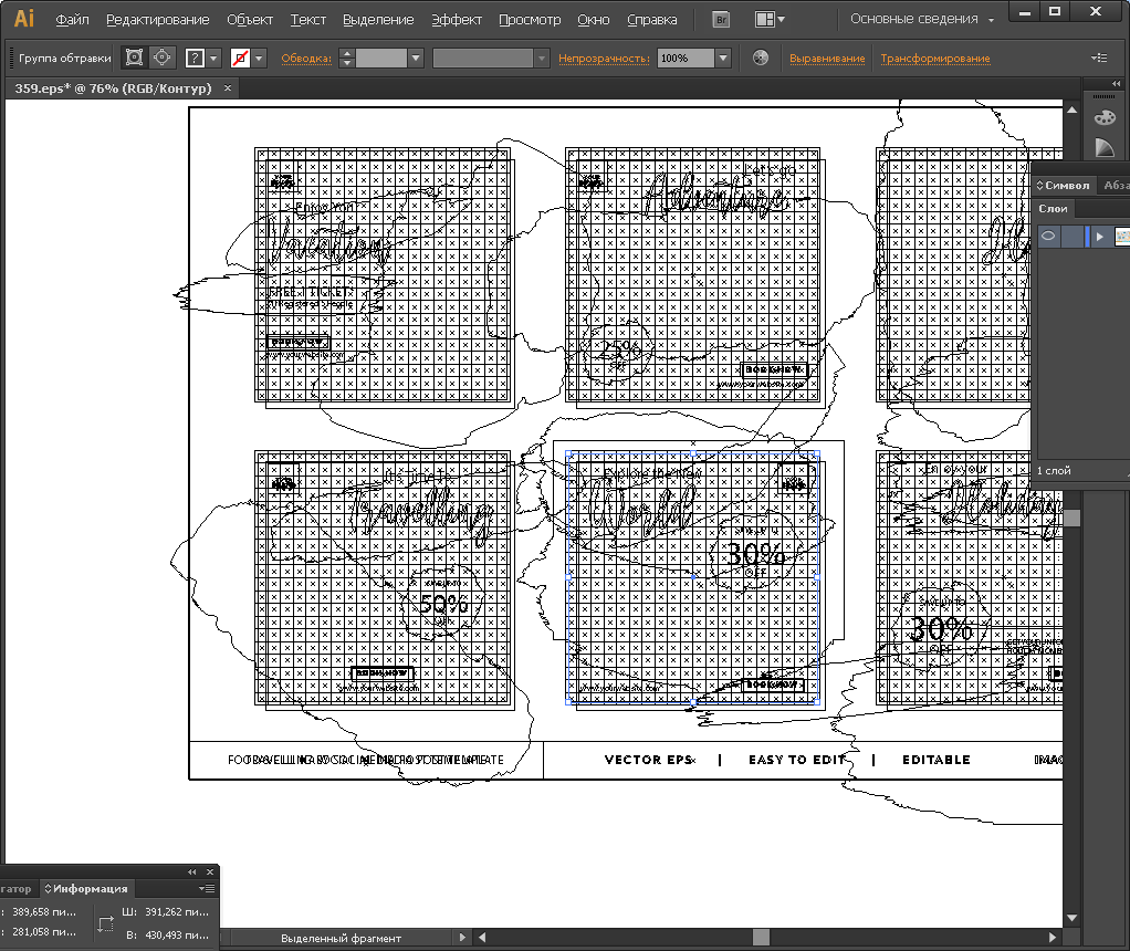

Волшебники сегодня выходные и есть немножко времени для магии
Почищенный файл:
Реакции: puzhkot и _MBK_
Кто ж спорит, махнула волшебной битой - и вот уж файл опрозрачнился! '))'
Ага, так и работаем)))
Там в каждой группе надо было выдернуть маску из сетки и наложить на белый и серый фон. Заняло минут 10, но для меня иллюстратор давно не тайна)))
