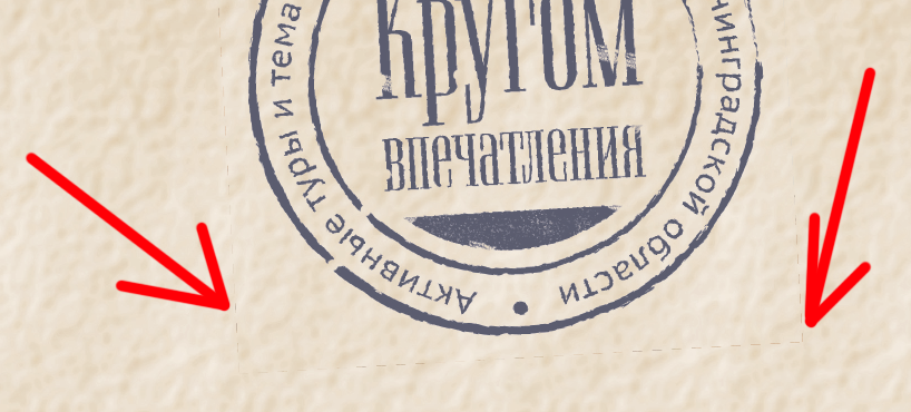

При выводе через Принт постскрипта и его дальнейшего дистилления получаем пдф. В котором вокруг объекта (см. превью в посте) имеется такой вот нитевидный прострел по краю. После разбирания ПДФ штатными средствами акробата выяснил, что прострел появляется от маскирования (совершенно ничем не оправданного и не нужного) подлежащего растра (который на всю страницу). Объект с прострелом по краю - грэйный тифф, окрашеный триадой по тёмному и запрозраченый средствами Кварка по белому. В общем - то удобный способ.

Итак, есть вёрстка созданная ещё в 7-м Кварке, открытая и пересохранённая в 8.5.1. Акробат - 8.
Вывод ч/з локалхост файлпринтер с указаным ппд.... Ос - MacOsX 10.5.8. Мак - Г5 дуалкор 2,3 ггц.
Вёрстка с линками, профилем, настройками и пр. выложена на обменник.... 99 мег..
Пока не выложилась.. дам сюда линк..
Суть проблемы:
Что испробовал:
1. Убирал поворот и картинки и бокса - не помогло.
2. Игрался с разрешениями флаттенера в диалоге принт - не помогло.
3. Сводил все объекты в один слой - не помогло.
4. Поднимал объект выше всех - не помогло.
5. Поиграл с настройками вывода в диалоге Принт/Колорс/Сетап - не помогло.
6. Вот только ППД не менял (в архиве на файлообменнике), Кроссфильд Целикс (никогда ещё не подводил).
7. Фул резолюшн тифф аутпут ставил / убирал - не помогло (а он вообще работает в наше время?)
8. постскрипт левел 2/3 менял - не помогло.
Что "помогло" (оба способа мне как-то не очень)..
1. Перевод этого тифа в битмэп (1200, диффузный, в данном случае максимально близко к грэйному, но - разумеется, время вывода ПС выросло довольно ощутимо).
2. Прямой вывод в ПДФ с нативной прозрачностью по совету Archer (филен данк, камерад!) - но! я честно говоря не очень доверяю этим прямым генерациям пдф, т.к. многих понятных мне вещей там задать не могу - разрешение растрирования, линиатуру, и прочее привычное.... к тому ж флатание в акробате занимает очень много времени и бъёт объект на такое количество квадратов, что отображение результата так же занимает массу времени.
Сформулированная суть вопроса:
1. Насколько вообще предсказуемо появление таких вещей? т.е. нужен ли тщательный просмотр каждой страницы готового ПДФ на предмет поиска вот этого вот или можно однозначно диагностировать по чётким критериям появление этого дефекта при определённых условиях?
2. есть ли альтернативные описанным способы решения проблемы при выводе ч/з принт?
Благодарю за помощь.
