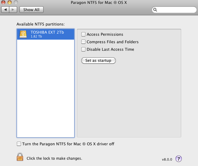

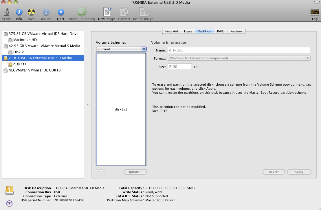

Обновил внешний HDD, на мак есть давно утилита, позволяющая работать с NTFS. Странное дело - на виртуальной машине MacOS диск и пишется и читается, а на натуральном маке с той же версией операционки только читается. Словно компакт-диск воткнули в USB а не HDD. Разметка не GUID а MBR вроде ибо кусочка диска под системные нужды не зарезервировано. Под Windows полет нормальный и в USB 3.0 и в 2.0.
Да как вариант может выборочно с тошибой плохо работает. Есть еще внешний на 5 Tb seagate - он инициализируется секунд по 60 такой большой, но записывать можно. Еще такая странность, что если 5Tb диск воткнуть в USB до загрузки компа - он тоже инициализируется Read Only.
Пока из тех скриншотов что вы попросили сделать вижу не ладно только что форматирование оказывается с компрессией с завода - не ожидал.
Не хотелось переформатировать - может с этого начать?

Я парагоном никогда не пользовался, предпочитая родной драйвер.
А если галкой внизу поиграться? ;)

Да как вы пишете - видимо проблема в паргоне - он 14 версии, не распознал диск как NTFS - вот в чем причина. Дисковая утилита и система видит его как MacOs Extended. Попробую ваши советы по exFAT - отпишусь.
Отформатировал как exFAT, поперетыкал между компами - все работает, читается и пишется. Скорость не просела и высокая как надо. Проблема с 2 Tb диском решена. А какое форматирование посоветуете для внешнего 5Tb диска так же для работы в разных операционках?
