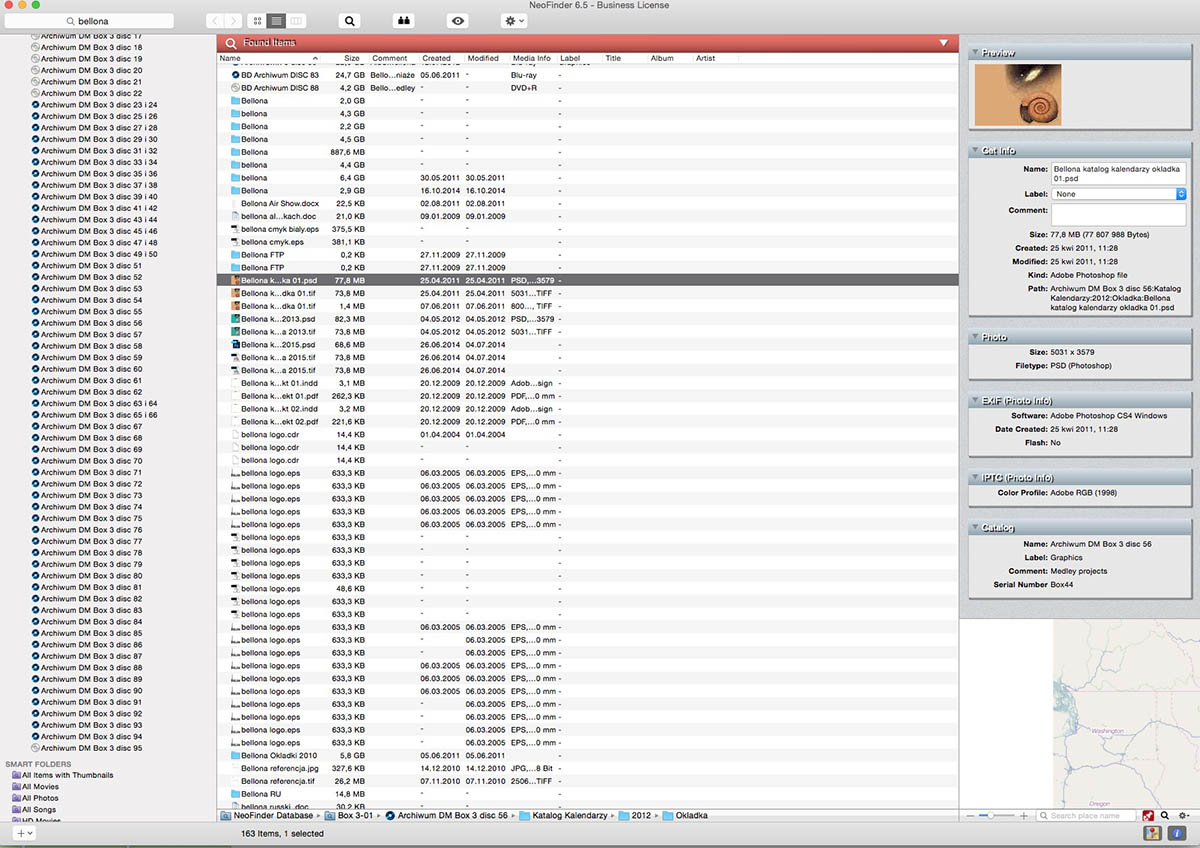

В архивах храню все – и кропы, и исходники, и верстку. Неоднократно возвращался к исходникам. Для поиска в архивах пользуюсь программой NeoFinder. Поиск занимает секунды, видно все данные файла и превью.
