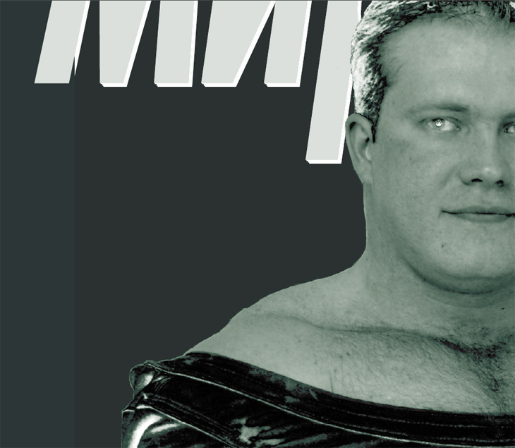

Добрый день!
Возникла такая проблема. Есть обложка, сделанная в илле. В нее внедрен .psd с маской слоя (обтравленый мужик). Проямоугольник с мужиком заезжает на надпись наверху...
Так вот, после сохранения в .eps, вставки в Quark 5, записи .ps и дистиллинга .pdf увидел следующее. Область внедренного .psd подверглась глюкам. В частности - в пурпурном канале цвет фона, куда залезает прямоугольник и куда нет - разный. И нет оверпринта (и вообще какая то рябая фигня) в буквах.
Я могу догадываться, что не совсем легально внедрять файл обтравленый на этапе маски слоя, а надо сохранить выделение в альфа-канал, а маску прибить. Но тогда при вставки этого .psd - я не знаю, как активировать альфа-канал (в Кварке достаточно просто).
Или проблема в чем-то другом... Помогите пожалуйста.
Спасибо.
    94 КБ · Просм.: 684

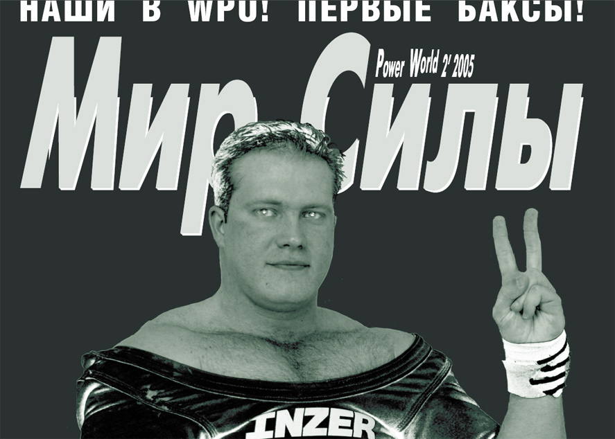

Прогнал. Разница в фоне исчезла, но с оверпринтом те же пробелмы. Там где прямоугольник не наехал на буквы - все ок (нет knockout'а), а там где наехал - есть :(
Что делать?
Спасибо!
