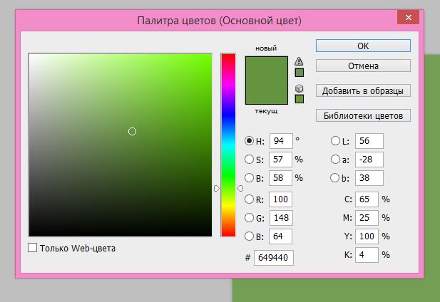

Здравствуйте! Мне нужно использовать определенный цвет из логотипа #649440, но когда применяю его, выходить "вне зоны цветового охвата" и меняет мой цвет на другой похожий. Как это можно исправить?

Использовать другой похожий цвет из зоны цифрового охвата. Ваш Кэп. '))'
Если серьезно - вы вообще, в курсе, что зона цветового охвата у модели RGB в определенных местах не пересекается с зоной охвата CMYK и эти цвета без искажений перевести невозможно?
Вы используете профиль выводного устройства? Если цвет не попадает в охват этого профиля. то и напечатать его будет нельзя на данном выводном устройстве.
Вроде тема про Фотошоп, вангую, что до выходного устройства еще далеко и топикстартер просто в японский CMYK перевести не может ;)

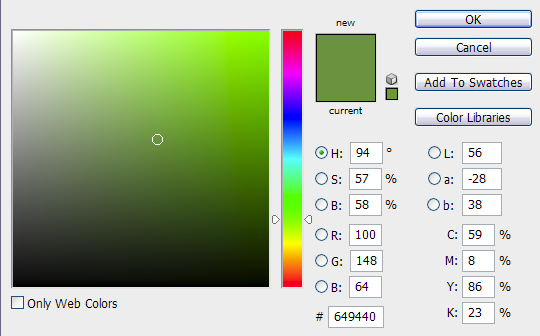

Настройки цветов глянуть можно?
Потому как далековато ему до границ цветового охвата.
Но в OnlyWebColors он действительно не входит

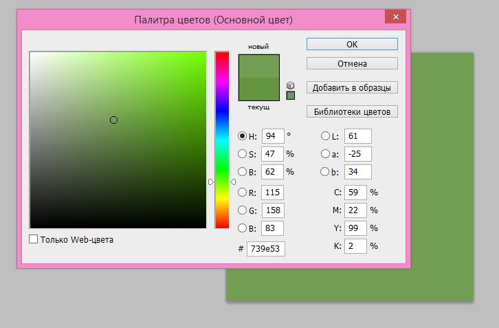

заливаю цвет #649440, проверяю, а там: # 739e53
118809
739e53

Если зеленый цвет в примере в пространстве sRGB (судя по вашим не совсем точным цифрам) - он вполне вписывается спокойно в офсетную печать по стандарту европейской триадой на мелованной бумаге. А на чем вам надо печатать, что становится за охватом? И в каком вы RGB-пространстве его смотрите?

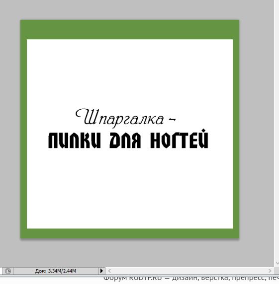

Что заливаете и как? Сам то цвет выбирается нормально?
Как вариант - вангую что у топикстартера не RGB а indexed
