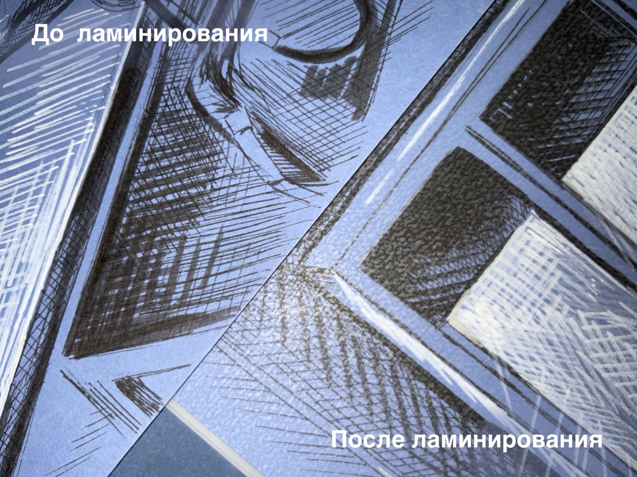

Всем добрый день!
Подскажите пожалуйста, после ламинирования напечатанной картинки, появляются на поверхности бумаги вот такие не красивые вкрапления. Ламинатор был приобретен для домашнего использования, а именно Brauberg L460W. Пленка использовалась так же двух видов этой же фирмы 80мкр (Brauberg матовая и глянцевая). Пробовали делать ламинирование на струйной и лазерной печати, но эти недоточки все равно проглядываются, особенно на темном цвете. Фотобумага Lomond 180 гр матовая (на других бумагах тоже пробовали).
Это дефект самого ламинатора или так оно и должно быть? Для домашнего использования стоит ли покупать другой ламинатор?
Заранее прошу прощение, я не специалист в этих вопросах. Большое спасибо за ответ!

Напоминает структуру бумаги данный рельеф, но не факт.
Советую попробовать глянцевую бумагу заламинировать и посмотреть будет ли подобная структура.

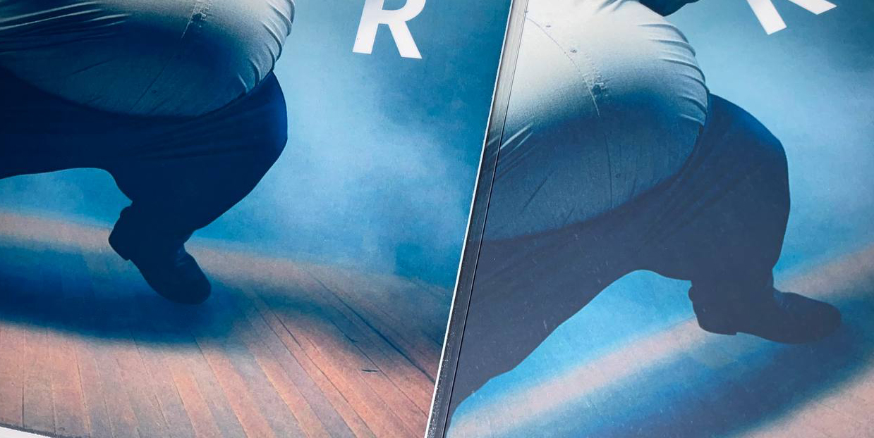

Спасибо большое Вам за совет, он помог. С глянцевой бумагой ситуация намного лучше. Единственное, если использовать матовую пленку, вкрапления еще есть, но малозаметные. Ну и соответственно глянец на глянцевой пленке смотрится чисто

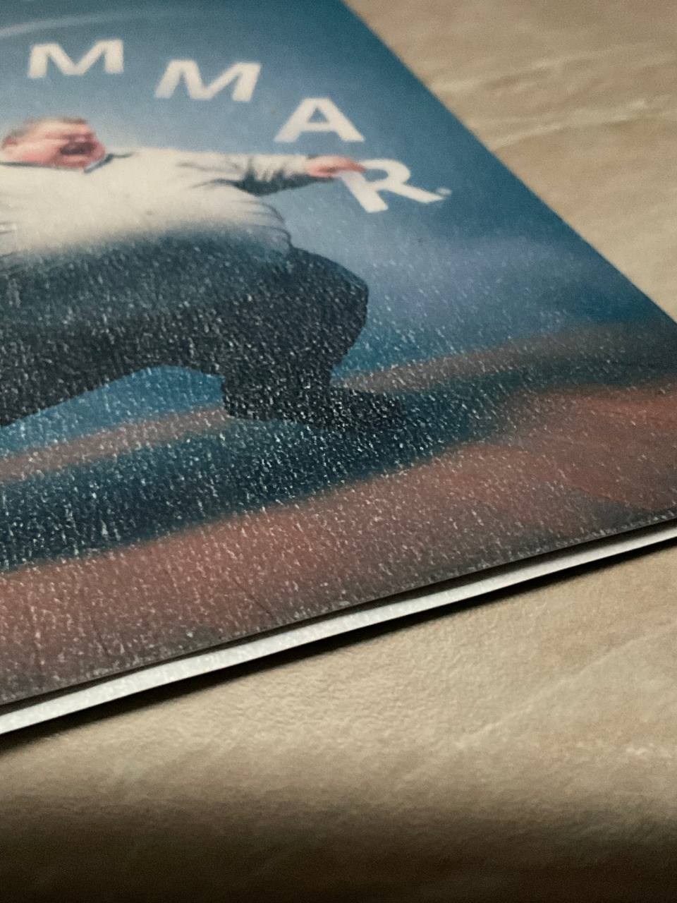

Да, прогоняла несколько раз, но все равно все так же. И с обычной бумагой тоже так. Иная ситуация оказалась с глянцевой бумагой, там все получилось хорошо (выше есть фото). Но жаль, что тогда нельзя рисунки заламинировать, т.к. получается вот такая ерунда
