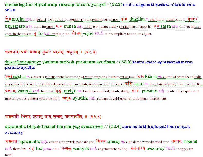

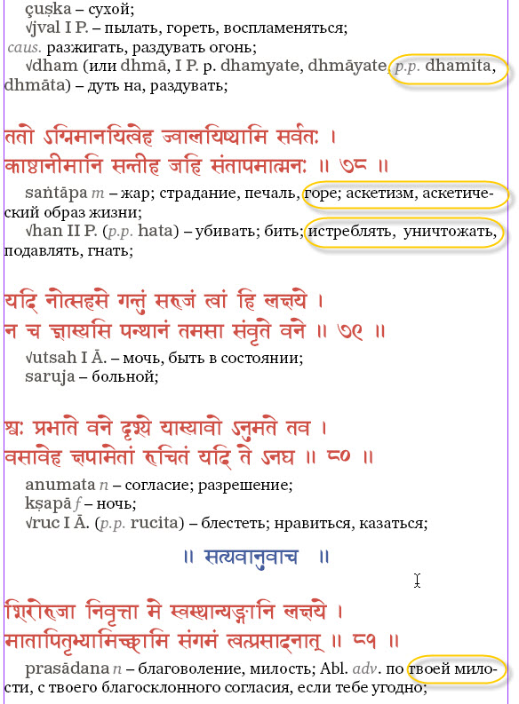

Факт: основная масса санскритских текстов - двустишие примерно одинаковой длины.
Проблемя проявляет себя что в деванагари, что в транслите, но в транслите даже легче - длина строки визуально еще более стандартизованная.
Вопрос:
1) если неправильно выбрать кегль (не оптимально), получается много "висячих" строк. То есть переносится 1 слово на новую строку. Нет ли способа нарисовать невидимую линию, об которую ударившись строки определенного абзацного стиля, сворачивали, унося на новую строку не 1 слово, а 2-4 слов, чтобы все строки визуально получились примерно одинаковой длины?
Иногда другая крайность. Если подбирать кегль ислючительно исходя из самой длинной строки во всем тексте, то получается ерунда - вместо 15 кегля, который можно было бы применить, берешь 13, а выход был бы то 1 место, где 15й нормальный не влезает, ужать его по ширине и не знать бед.
2) нет ли скрипта, который посчитал бы подобные потери или какой оптимальный выход из положения, беря в рассчет количество почти пустых строк, порожденных сменой кегля?
Спасибо, товарищи, спасибо.

Это не висячие строки, а висячие слова. Регулируйте отступом правого края абзаца, в настройках свойств Indents and Spacing -> Right Indent.

В настройках абз. стиля включите опцию "Сбалансировать невыключенные строки" одновременно с выключкой по левому краю и отключенными переносами. НО "баланс" работать будет в рамках каждого абзаца, не привязываясь к другим. Для более точного выравнивания используйте неразрывные пробелы "в нужных местах", можно также воспользоваться советом Psy.

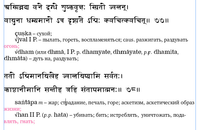

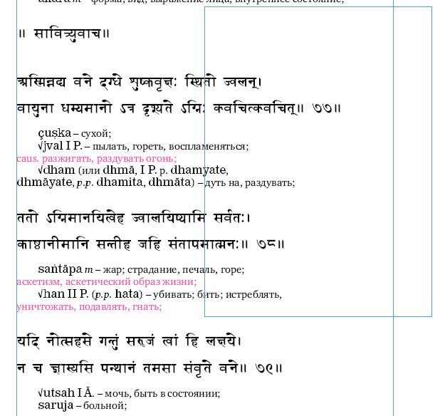

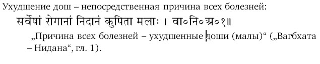

Старая проблема в новом амплуа. Как бы поступили? Мелкий текст уже 9, ниж некуда, крупный 11.
    228.9 КБ · Просм.: 555
А можно ли задать условие
  • от 4 до 50 знаков
  • хотя бы 1 пробел
  • не больше 3 пробелов "переносим"
Вопрос Антона остался открытым. Нужна помощь, Христа ради.

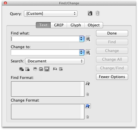

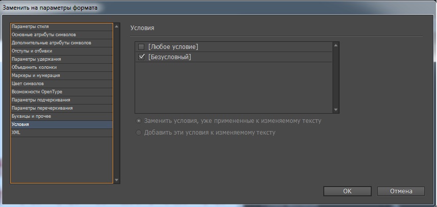

если я правильно понимаю, то жмите на лупу с текстом:

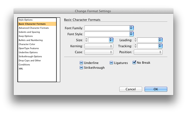

а потом вот такое, галочку:
а еще можно сделать символьный стиль и присваивать его

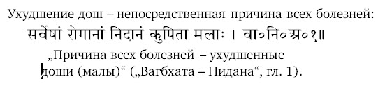

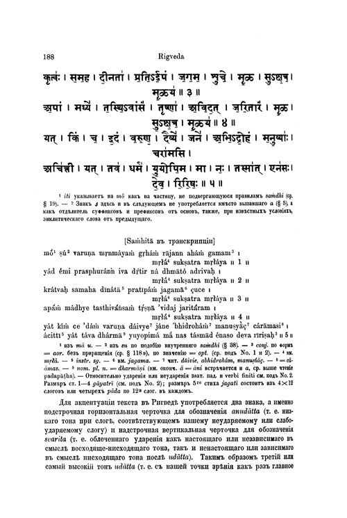

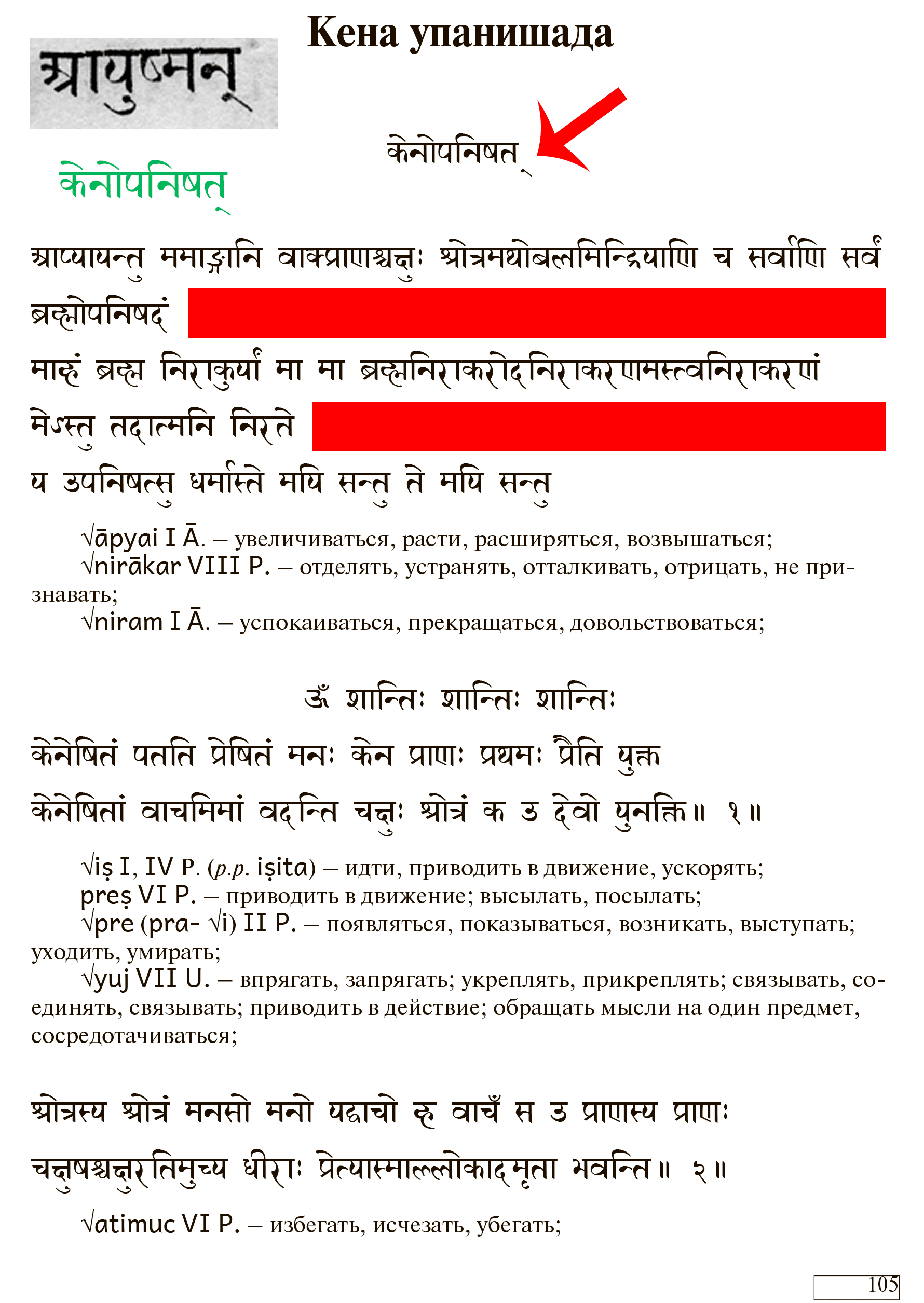

Продолжение истории. В поисках ответа насчет нижней висячей строки.

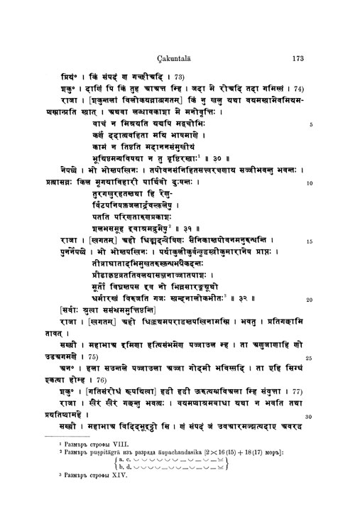

На стр 173 текст, если не влез в одну строчку, чаще всего одинокое слово, некая разновидность "висячей строки" прижата слева. На стр. 188 - расположено почти в центре, чуть левее - что в дэванагари, что в латинице. Можно ли пойти 2м путем и как это в индизайне выставить? Спасибо.
