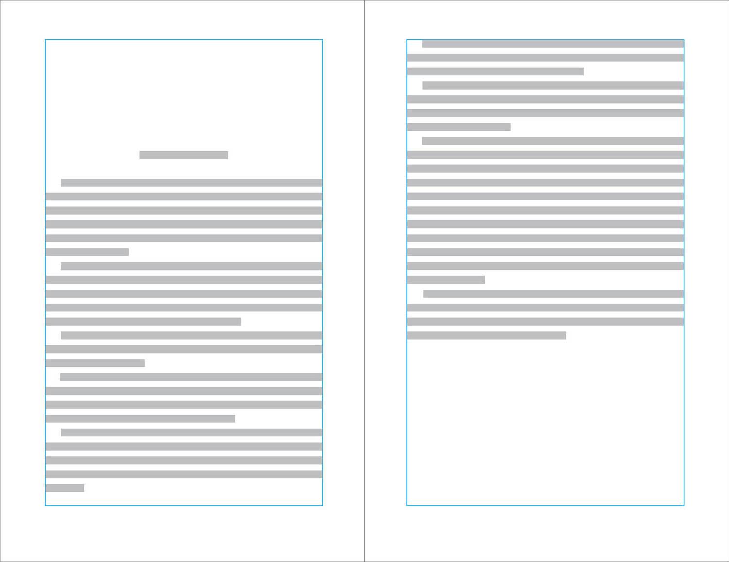

Здравствуйте!
Допустимо ли оставлять пустую строку внизу, если невозможно избавиться от висячей строки?
Перепробовала все варианты, но вгонка/выгонка не получается - недостаточно текста (это послесловие в книге, текст занимает один разворот).
Размер спуска и интерлиньяж изменить нельзя.
Что ещё можно сделать в такой ситуации?

В таком случае я бы оставил пустую строку. Особенно если номер страницы не внизу.
Еще можно спуск верхний увеличить на одну строку.
Реакции: melovannaya
Спасибо! Я думаю, пустая строка внизу будет меньше бросаться в глаза, чем увеличенный спуск, но возьму идею на заметку.
Если у вас были бы две страницы на развороте с разными по высоте спусками - было бы видно. Мало кто будет мерить...
Еще можно сделать ýже полосу набора со стороны корешка.
