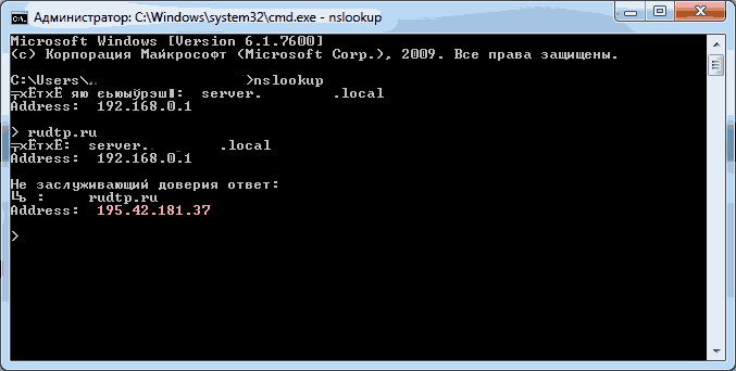

По шагам:
1.WinKey+R
2.cmd
3.nslookup
4.Имя проблемного сайта (yandex.ru)
Если будут на экране четыре циферки (для примера выделены красным) нужно набрать их в адресной строке браузера.
Если вместо циферок будут ругательства это одно, если не будет открываться в браузере, то это другое (тогда желательно сделать tracert до этих циферок).
