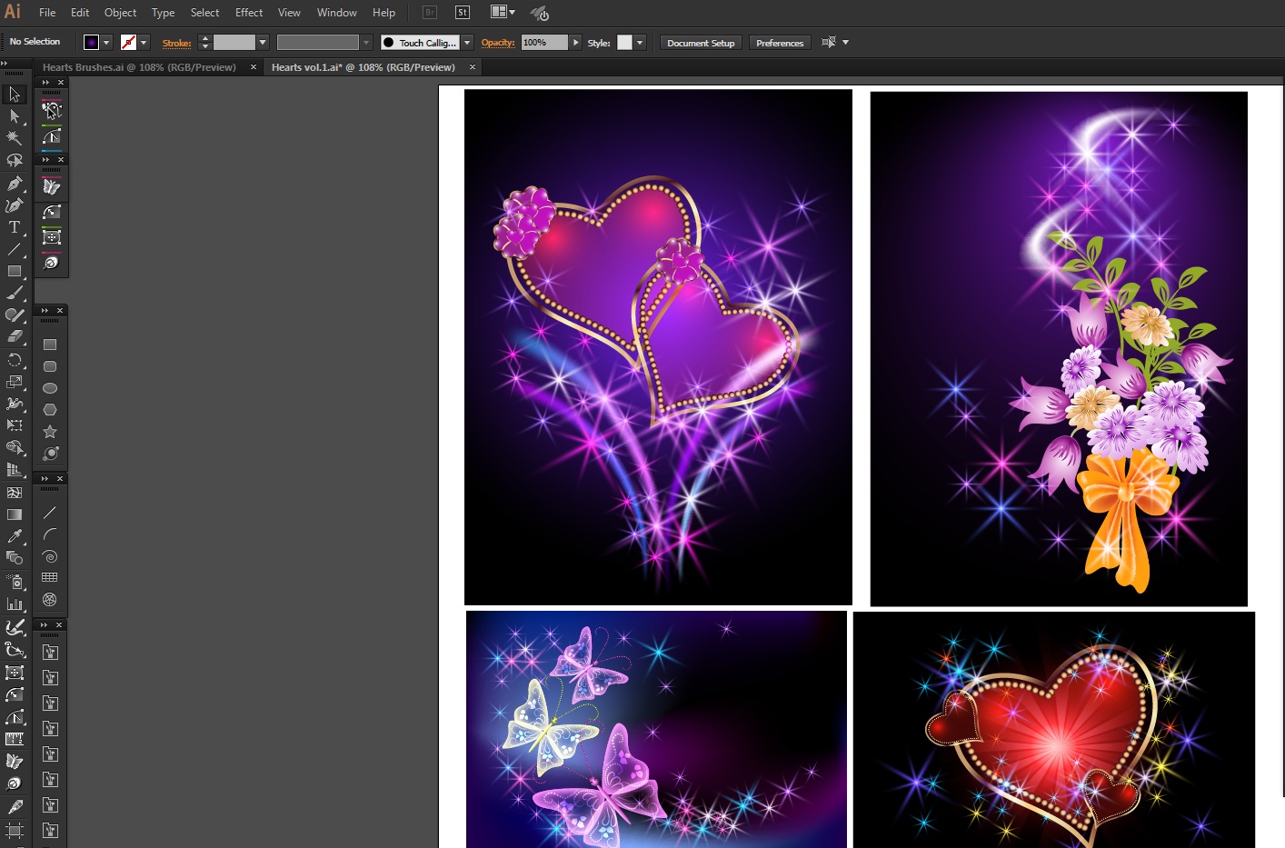

У меня люстратор почему то обычно подвисает когда в файле дофига и больше вот таких картинок....
В этом файле их примерно 50 шт .))) тут есть все и Mesh и Clip и еще много чего..)))

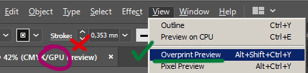

Не знаю как у других, но у меня GPU preview бегает намного хуже чем обычный.
Вижу GPU preview, жмакаю ctrl+shift+alt+Y :}
Но сама видяха тут не при чем. Просто режим корявый.

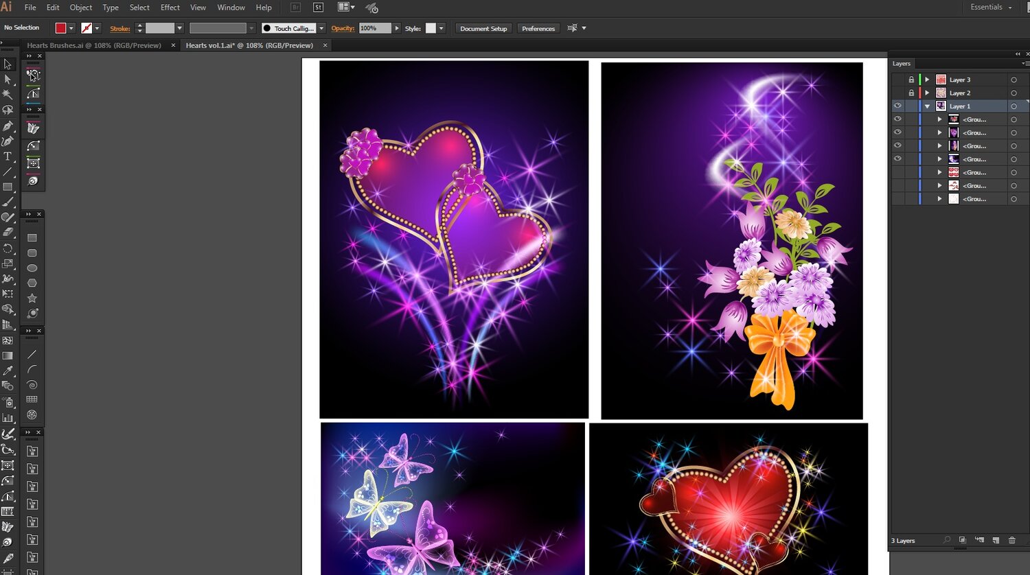

У меня сгруппировано по слоям и все что не надо спрятано....))))) когда просто файл открыт то нет никаких проблемм.... Я могу спокойно с ним работать
Но если я запускаю пакетную обработку обычно через скрипт то почему то люстратор начинает глючить.
Сразу хочу пояснить что сам скрипт тут не причем - он работает четко..)))) Те он может допустим обработать 25 групп а потом подвиснет на какое то время.....ну или вообще вылетит если уж слишком дофига таких групп.... ))))
