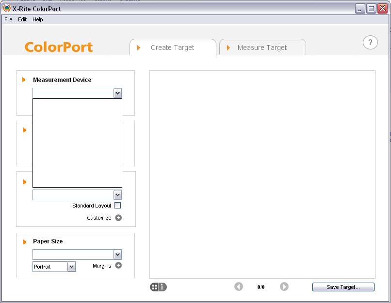

у меня ещё веселее... Вот что получается при попытке выбрать девайс, колорспейс и т.д. Винда хп про, сервис пак 2. Проверено на двух машинах, с камнями интел и амд - то же самое.

И у меня то же самое!
Ответ: Весьма полезная утилита от X-Rite: ColorPort
Я токо что решил попробовать КолорПорт и картина таже самая на разных компах
WXP Pro SP2
кто-нить разобрался в этом????

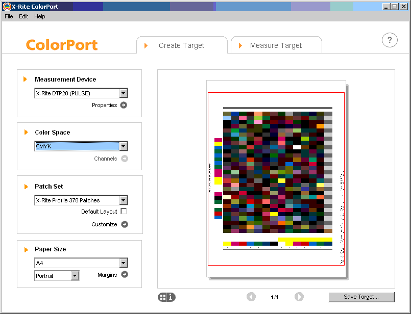

У меня первый сервис-пак, всё работает.
    24.5 КБ · Просм.: 1 372

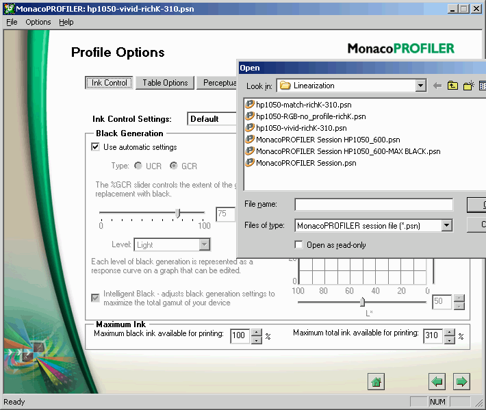

Колор-портом выполняется измерение собственных шкал, данные сохраняются в сессию и подсовываются Монаке (File/Open Session). У Колор-порта есть более 5 видов карт с различным количеством патчей.
ЗЫ. Это выход для тех, кто имея новое оборудование, не может приобрести последнюю версию Монако профайлера.

WXP Pro SP2
Разобрался - переходить на первый.

Для того что б прога нормально запустилась нужно в свойствах указать
совместимость с 98 окнами, сам пользую её весьма неплохая
спасибо за простой и конкретный совет!
теперь действительно работает!
М-даю Рановато я возрадовался. Вздрюченный на совместимость с Win98 ColorPort под WXP SP2 мишени в tif (eps) не сохраняет. Пишет, что сохраняет, а их нет, в натуре!!!
Ну конечно можно печатать linearization из Монако и мерять КолорПортом, в Фотопринт, например, легко подсовывавются промеры linerization 10 и 20 step но гибкость во многом теряется.
