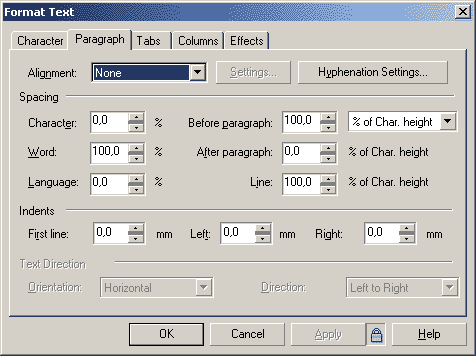

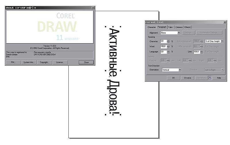

Ну а если вернуться к теме вертикального текста, то действительно, нужно устанавливать поддержку азиатских языков, тогда эта опция становится активной.

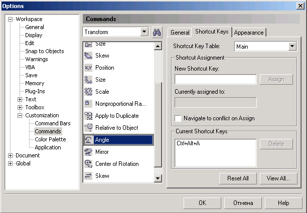

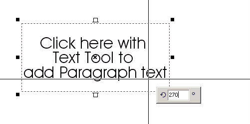

Что-то я совсем запутался. С одной стороны автор спрашивал как печатать перевернутый на 270 градусов как стандартными средствами ила текст в кореле. С другой стороны ил "заточен под японско-китайский"? Ну да, там есть эта поддержка. Но вроде в криптографии, или как оно там, написание производится ни слева напрво не справо налево а сверху вниз. При чем тут заговоры? С третьей стороны не знаю что дает в кореле поддержка ориентации текста, у меня азиатские языки не установлены, оно мне и не надо, но возможно те-же средства что и в иле. С четвертой стороны, что в иле нету глюков? У меня например при работе в обеих программах глюки возникают только одного рода. Зависает и валетает все. Что-то в меньшей, что-то в большей степени. Каждой програмой нужно пользоваться только в меру ее возможностей. А то чего туда напихали для ее универсализации, не важно. Главное для работы выбрать путь наименьшей кровопотери. И того получаем замкнутый круг вписаный в многоугольник с четырьмя сторонами - чушь полная как и все что тут развели и разводят. Поправьте, если не прав.
Ну а автору, по делу я могу только посоветовать это. Вроде так быстрее всего.

Для ясности: европецы пишут слева направо сверху вниз (сроки горизонтально одна под другой, начало строки — слева), арабы и евреи пишут справа налево сверху вниз (строки горизонтально одна под другой, начало строки — справа), японцы и китайцы традиционно пишут сверху вниз справа налево («строки» идут вертикально, каждая следующая «строка» слева от предыдущей, начало строки — вверху).
AI и PhS рисуют вертикальный текст именно по-японски (по-китайски).
InD может писать вертикально только в ячейках таблицы, и то лишь боком.
Корел тоже может располагать строки вертикально. И есть там свои заморочки. Например, вертикальный текст сверху вниз справа налево, написанный иероглифами, располагается как положено, а латинскме буквы в тех же строках — боком. Так не должно быть.
В общем, во всех перечисленных программах работа с вертикальным текстом и не универсальна, и не совершенна. В каждой из них — в разной степени.
Если вернуться к основному вопросу — «Не в виде азиатского письма, когда буквы нормальные, а текст читается по вертикали, а обычный текст, который развернут на 90 градусов.», — то оно вообще выеденого яйца не стоит. Всё давно выяснили.
