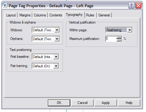

скриншот покажите
Ответ: Вертикальное выравнивание
Вот он. Может, дело в процентах?
Точно, дело в процентах. Спасибо всем за советы.

Да, поставьте 100% для вертикального выравнивания. И не забудьте в свойствах параграфа во вкладке Typography задать значения для Vertical justification

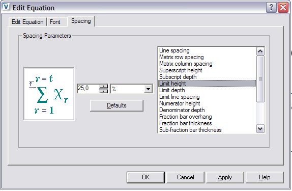

1. С буквой "у" как-то верхний предел интеграла не совсем мне нравиться слишком близко, а асли размер формулы увеличить на пару пунктов то еще хуже, нельзя ли менять только строку с формулой??? Может кто в курсе (открыл для себя новое в Вентуре)???

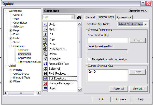

2. Как редактировать формулы???
Ставите курсор перед формулой (в строке состояния появляется слово Equation) и в меню Edit выбираете Edit Equation (рис. 1). Можно через Tools–> Options –> Customize –> Commands прописать горячие клавиши (рис. 2). Для корректировки расстояний (в частности пределов интегрирования) зайдите на вкладку Spacing (рис. 3).

2. Во ВСЕХ версиях Вентуры для редактирования формул изначально применяется команда "Ctrl+D". Очень рекомендую это выучить лучше, чем 2х2.

А на счет Ctrl+D, то мне пришлось устанавливать его вручную. Ни в 8-ке, ни в 10-ке его не было.
Это очень странно. Ctrl + D было и есть по умолчанию всегда. Я удивлен, чесслово!.. :-?
