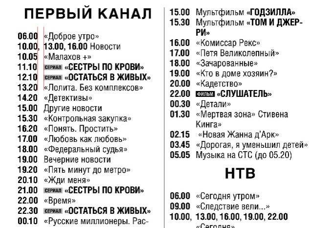

Всем здрасте. Вот дали образец в PDF и нужно сделать стиль в InDesign. Со всем разобрался, но вот пробел между временем и передачей…
    108.7 КБ · Просм.: 1 068
Ответ: Верстка ТВ-программы в InDesign
А что с ним?
Там два пробела или один Tab. Как внести это в стиль?
leader поставить два пробела или таб :)
type-paragraph style-редактируемый стиль(даблклик)-Tabs
на линейке есть стрелочки. Экспериментируй.
а не проще ли сделать это таблицей?
Проще это сделать на этапе подготовки текста -- поставить "широкий" пробел или табуляцию; если будет игра кеглем при подгонке текста программы, то предпочтительнее пробел.
Smart Styles + лит-ра по ним = что нужно
Replace 0+пробел на 0+tab и 5+пробел на 5+tab. А еще лучше на 5+tab+IndentHere. Сделать стиль и наслаждаться.
