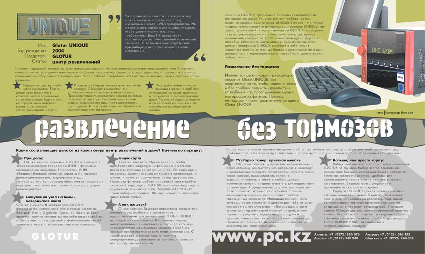

статья про наши самосборные компы, в местный молодежный журнал. компы для игрушек, по этому статейку оформил под милитари...

В целом нормально, но есть вещи не понравившиеся.
1- зачем текст так близко к краю?
2- ИМХО уголки лучше скруглить. Рядом лого со скругленными углами, т. ч. это напрашивается. А лучше всего сделать в виде армейского жетона.
3- звездочки ИМХО лучше сделать в хаки.
ЗЫ И еще красный на DVD поярче бы...

Ответ: верстка статьейки про компы. 1 разворот
Прикольно, круглить не надо...
Месиво. у меня сложилось четкое впечатление, что это две отдельные статьи, одна называется «Unique», вторая «Развлечение без тормозов». Это так? Ну и качество набора явно хромает.
Красный цвет, ИМХО, какой-то невнятный, похоже на неудачный перекрас в Шопе.
Почему звезды в нижней части кривые? Или в этом есть глубокий смысл??
Чем обоснована их величина - почему они упираются в текст?
Лапшин, да не в «красить» здесь дело. По хорошему сам макет надо переделывать. Хотя да, если одним цветом сделать, то это несколько спасет ситуацию.
И вобще, нет четкой структуры подачи материала. Что-то типа: заг->подзаг->лид->текст
Непонятно, откуда начинать читать текст.
Вывод: смотриЦЦа может и красиво, но совершенно нечитабельно. Я бы просто посмотрел и пролистнул этот разворот, читать не стал бы.
Примерно в таком аспекте.
Читабельность хромает адназначна! :sad:
Во-первых, лого сделать меньше - штука красивая и так привлечет внимание.
Во-вторых, фон сделать одинаковый, или с меньшей разницей.
Третье, может врез вместо прямоугольника в пятно камуфляжное вписать?
Четвертое, "Glotur" сделать больше.
Пятое, "WWW" вписать в рамки набора (наф..г вылет в корешок?).
Шестое, зачем компьютеру обрезание сделал? Так не любишь плоские мониторы?
А вобще, по хорошему, из этой статьи можно было замутить омуенную инфографику. Типа «из чего состоит компьютер».
кроме всего выше сказанного меня напрягло что все звездочки повернуты на одинаковый угол
