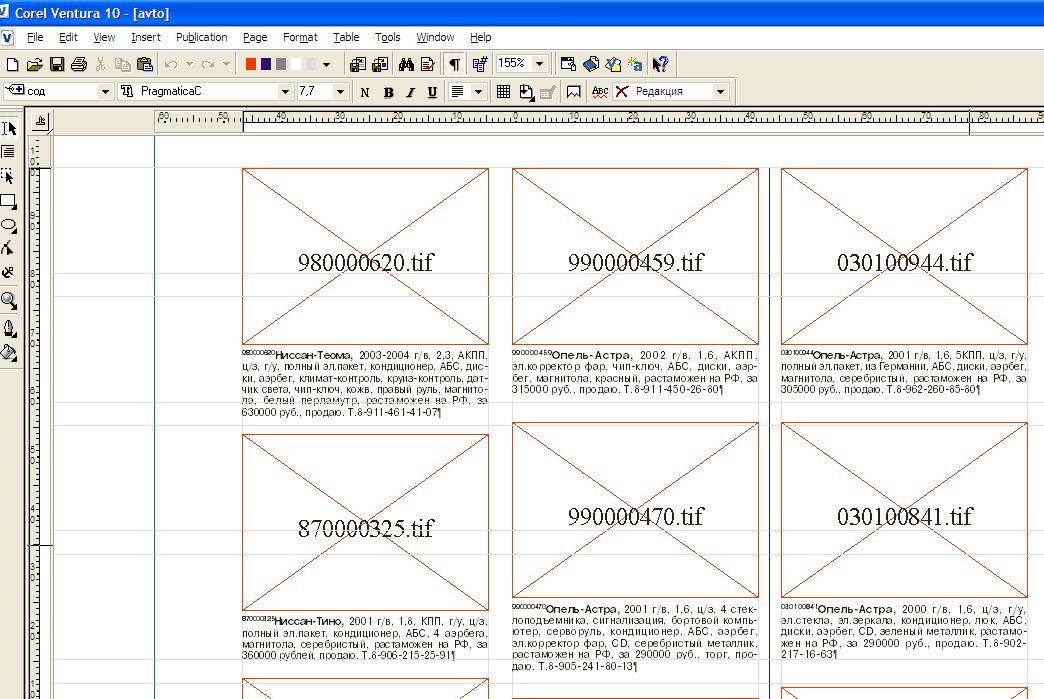

Верстаем в Ventur'e, скриптом затягиваем около 500 фоток верстать практически не нужно, самую малость подправить
    156.1 КБ · Просм.: 872
