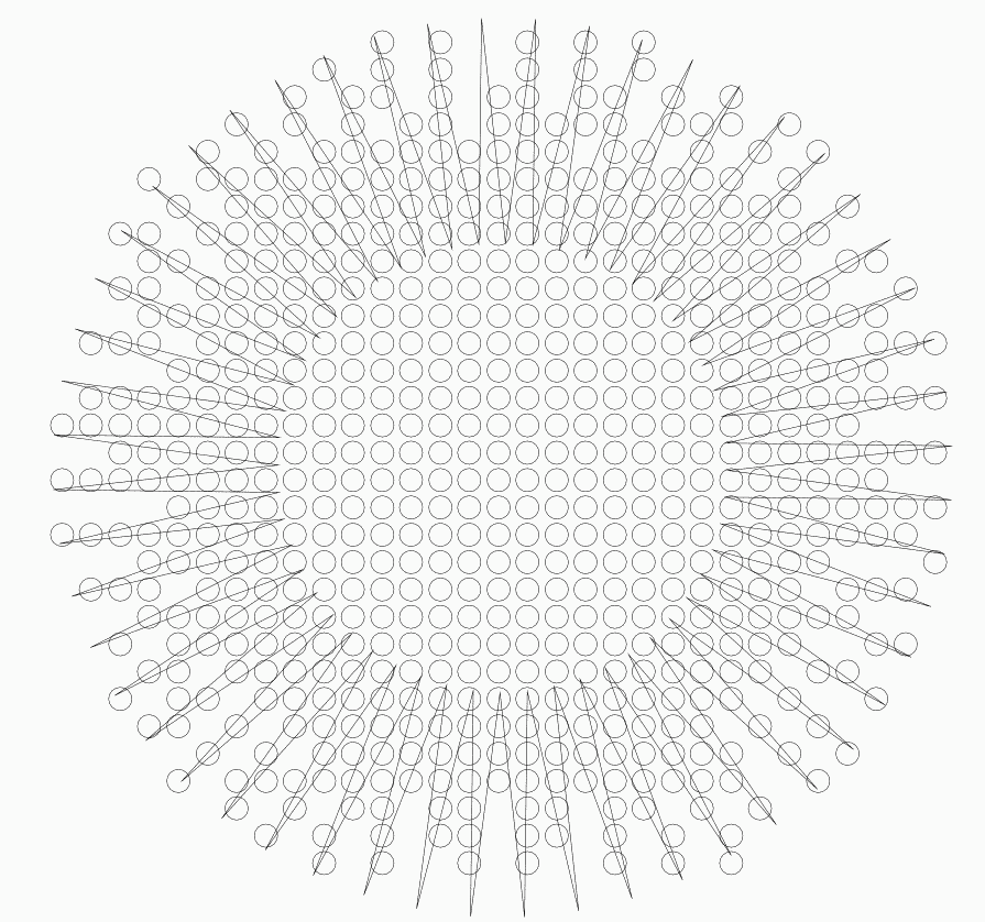

@AskMan, за время потраченное на поиски волшебной кнопки можно выделить тысячи объектов мышкой. Я не понимаю, какая проблема обвести мышкой нужный контур? При этом захватятся все объекты над ним и под ним.
такая, например, проблема
Реакции: Az-Azool
@Skvoznyak, да, тут непросто обвести. Но-таки возможно. Можно использовать lasso. Вопрос минуты.

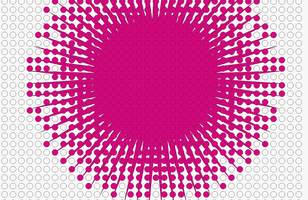

Если это задача на один раз, то однозначно руками.
Вложение 1 – выделил за 4 минуты. Изначальное количество объектов 1200.
Если это нужно повторять постоянно, то лучше завести себе CorelDraw, там функция есть isonshape. Правда раньше, на сложных объектах, она работала некорректно. Как сейчас, проверять лень.
Вложение 2.
