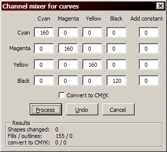

макрос "Векторный микшер каналов CMYK"
точное взаимное смешивание каналов CMYK для векторных объектов, в том числе и градиентов, обводок
в последней колонке как и в ФШ можно указать константу, добавляемую к соответствующему каналу вне зависимости от цвета объекта

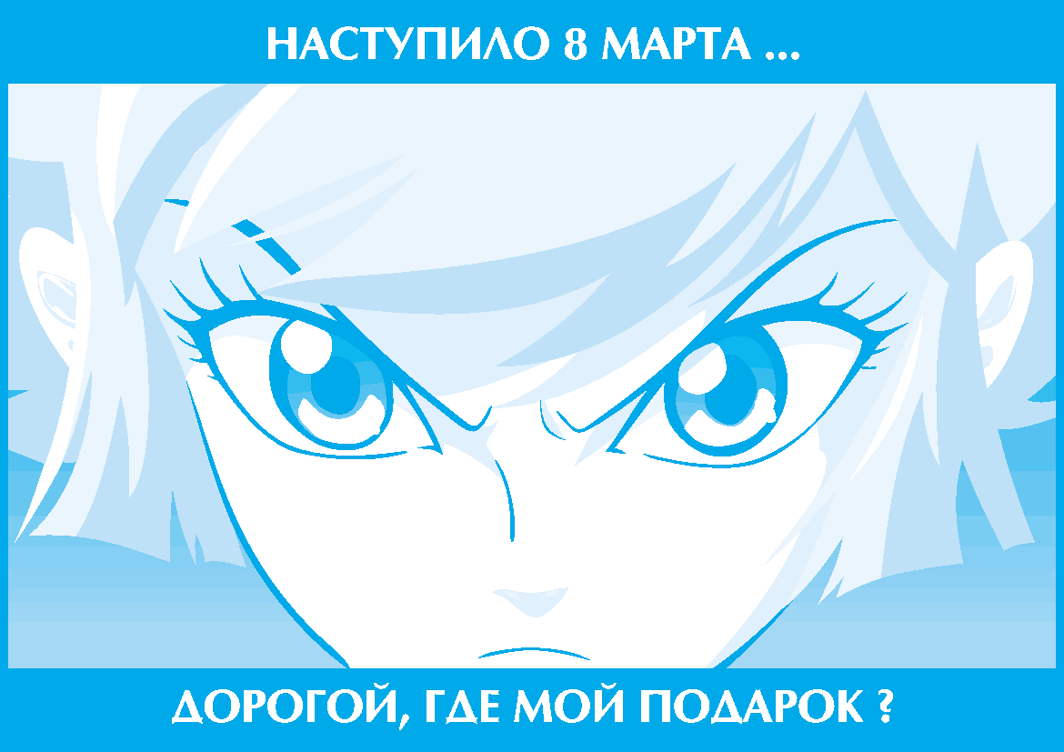

Удобен для точного перекрашивания черно-белых в цветные, или наоборот для последующего вывода одноцветки на пленки можно например если у нас все в синем цвете синюю гамму с полутонами точно и мгновенно перевести в черную

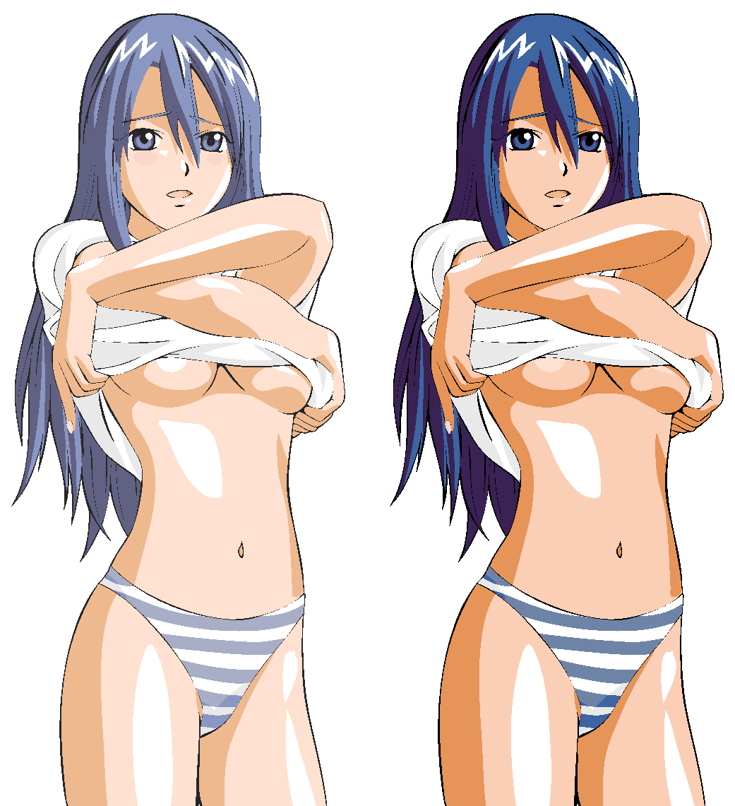

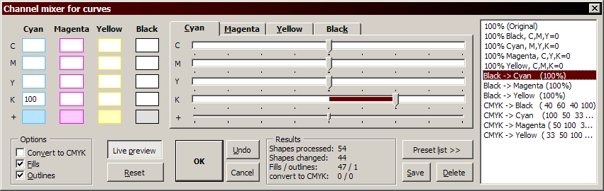

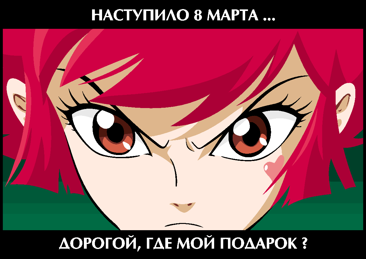

НОВАЯ ВЕРСИЯ с МГНОВЕННЫМ ПРОСМОТРОМ
А вот и новая версия с Live Preview - достаточно передвинуть хоть один движок или ввести новую цифру как через 0.3 секунды увидите результат
Скачать со странички - http://recent.tekcities.com/vectorcmykmixer.html
[ Preset list ] - список часто используемых на мой взгляд цветовых преобразований, можно сохранять свои и загружать их (двойной щелчок по пресету), хранится список в C:\Documents and Settings\ <<имя в ХР>>\Application Data\Corel\Graphics13\User Custom Data\CurveChannelMixer.ini
Настройки микшера запоминаются на выходе, положение окна тоже сохраняется, так что назначаете ему клаву и пользуйтесь - работает все также быстро
интерфейс удобнее и нагляднее, можно переключать обработку заливки или обводки. и НЕ ЗАБЫВАЙТЕ ЧТО для клипартов RGB надо включить кнопку CONVERT to CMYK!!!!!!. Кстати микшер можно использовать для быстрого перевода клипартов из RGB в CMYK - используйте пресет 100% CMYK (Original) при включенном "Convert to CMYK"
НОВОЕ:
  • Каналы в матрице можно тягать на другой канал за их названия сверху (Ctrl = копирование канала)
  • Ползунки - если с Ctrl то все сразу (кроме добавки (+)), если за добавку - то все ж-) надеюсь понятно почему
  • Ползунки - если с Alt - то "резиновый" режим когда все ксоставляющие тянутся пропорционально (успешно содрано с ФШ или Илл(?) ;-))
  • Кнопка выбора объекта для слежения за его цветом
  • Изменить время перед перерисовкой - правой кнопкой по кнопке "preview" (запоминается на след.запуск)

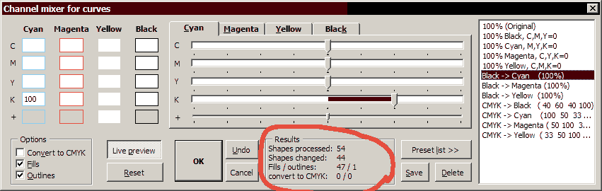

Ответ: НОВАЯ ВЕРСИЯ с МГНОВЕННЫМ ПРОСМОТРОМ
banIDit сказал(а):
А где там такое поле?
Вот оно.
А ведь дествительно полезная весчь, еще бы работала. :(
