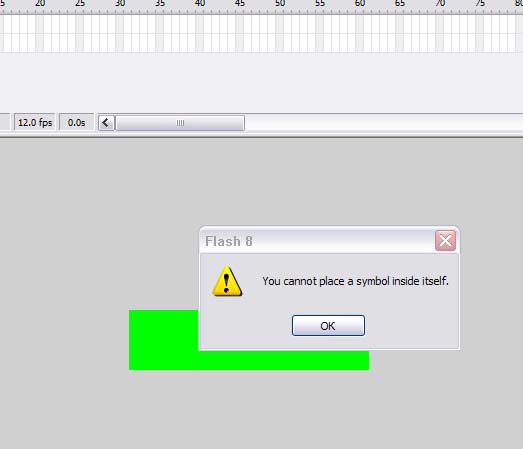

Добрый день! Вопрос в следующем: создаю мувиклип. Сделано 60 кадров, скопировано, в другом документе рисую прямоугольник, назначаю его мувиклипом, 2 клика, пытаюсь вставить кадры - получаю это сообщение. Почему? 'hz'
    44.1 КБ · Просм.: 978
Ответ: Вектор во Флэш
неправильно скопировал. Не знаю, как это по-русски обяснить... ты, типа скопировал кадры не содержимого мувика, а сам мувик и вставляешь в содержимое другого мувика... черт, если бы я сам понял, что написал...
