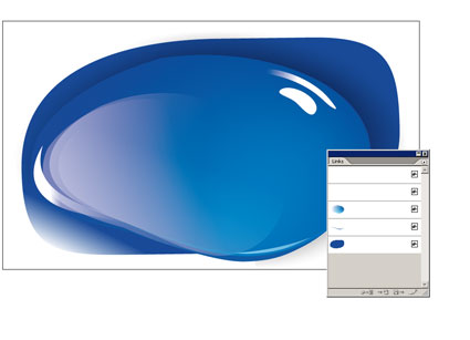

Ответ: Вечная тема: из CDR в AI
ну и как? лично у меня от такого publish to pdf шерсть чуть дыбом не встала..
там стока клип-масок!!! плюс внедренные тифки...
Какие тифки? Не должно бы... А маски -- да, тут уж ничего не поделаешь

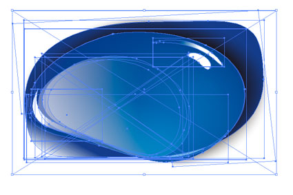

SAS сказал(а):
Как можно само оптимально (соотношение времени и качества) перебросить данный файл (см. аттач.) в наш любимый ил.
Примерно вот так. (Файл AI CS2.)
а это что? (см аттач)
файл твой.
    15.7 КБ · Просм.: 744
различия конечно есть...
но это впечатляет...
колитесь Shlyapa как это делается?
banIDit сказал(а):
Это после переделки в Илле?
Да.
Минут пятнадцать возни (при том, что отвлекался на другие дела).
