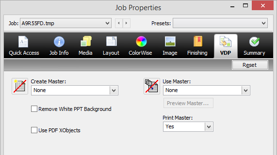

Проверить есть или нет легко -- входите в Properties и смотрите наличие вот этой вкладки

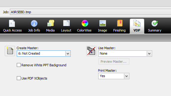

1) для спуска постоянной части мы задаем все настройки печати и выбираем на вкладке VDP (см. рис.) любую свободную ячейку в списке CreateMaster
2) процессим этот файл

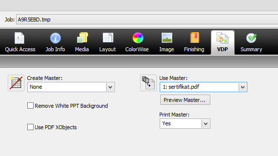

3) для спусков переменной части мы тоже задаем те же настройки печати, затем на вкладке VDP выбираем в списке Use Master ту самую постоянную часть которую мы отпроцессили в пункте 1-2 (в качестве примера "sertificat").
4) процессим файл переменых данных с использованием мастера, экономим кучу времени супротив импозинга и отправки на РИП тяжеленных одинаковых макетов с разными номерочками.
