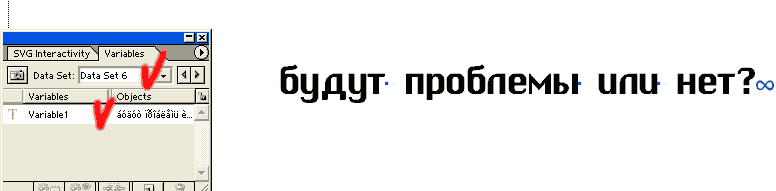

Только что создал переменную в 10.0.3 и подготовил xml-файл, напихав в него русский текст.
Загружаю в AI — совершенно никаких проблем.
(причем для создания xml использовал как обычный блокнот, так и EmEditor и еще до кучи UltraEdit)
Ответ: Variables — переменные данные по русски
Причем попробовал сейчас с проблемными шрифтами — тоже никаких проблем. Единственно что сбивается это название объекта.
    5.6 КБ · Просм.: 1 017

Fog_patch: сенкс что попробовал даже...
проблему решил на следующий день тоже... сам :)
оказывается проблемма была в кодировке руского текста который я нибивал в ФАРЕ :)
поменял кодировку на UTF 8 и все заработало....
только действительно в меню Variables проблема с отображением
как на твоем ресунке.... может кто придумает как это исправить... мне просто уже не до этого было....
