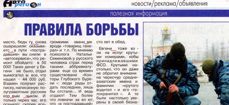

Первый раз верстал газету в ИД. Использовал прагматику. В напечатанной газете нет буквы "я". Причем в курсиве есть, а в обычном нет! Еще в зависимости от кегля, например: в 9 нет, а в 7,5 есть.
Может кто-то сталкивался с такой проблемой, подскажите, как избежать в дальнейшем.

Здесь PDF и JPG того как получилось в газете.

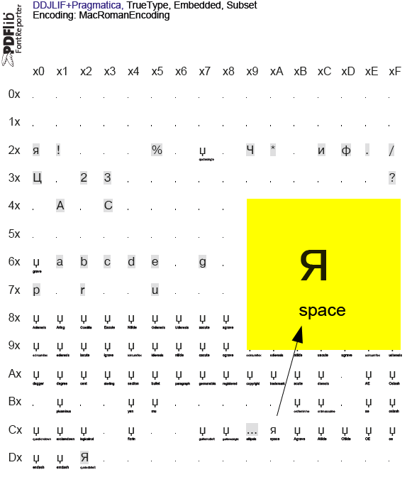

ага, собственно я тоже хотел посоветовать Ext_reme купить нормальные шрифты или сделать самостоятельно нормальными те что есть.
Буква я в вашем pdf называется space, то есть пробел, его вам и напечатали.
Читайте топик "Много шрифтов. Много проблем"
http://forum.rudtp.ru/showthread.php?t=24208
